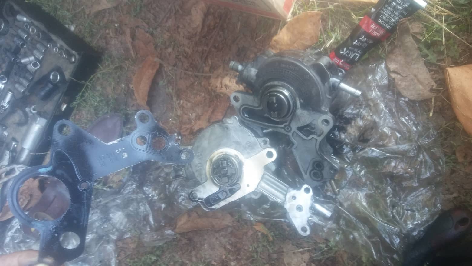

колеги да питам има ли проблем ако сложа друга помпа като таз без о пръстените

Re: Проблем със спирачките при пасат B5.5 1.9TDI 131HP 2002 г.
Мнениеот van__ss » Вто 22 окт 2019 20:14
малко май са различни

Мнениеот Danny boy » Чет 24 окт 2019 16:56
Няма проблем, става, аз съм с такава с цяла гарнитура, замених такава с о-пръстени.

Мнениеот NathaN » Пет 25 окт 2019 16:54
Здравей аз имах проблеми сутрин с паленето при мен се оказа гарнитурата между блока и тандем помпата тоест това което си снимал и имам още една метална гарнитура при мен ан 3 места беше се наранила и сутрин големи мъки докато запали https://www.youtube.com/watch?v=jEKVbvsFh84 ето какво беше при мен положението след смяна на гарнитурата всичко е точно, а преди това смених половината кола. Клапанчето, горивният филтър, опръстени на дюзите и така
