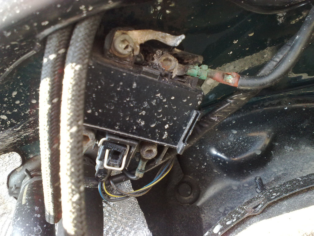

Днес го разгледах по-подробно и видях ,че го имам въпростното реле и 3 подгревни свещи на главата :) но проблема е ,че това реле е стопено от към + и бушона е изгорял и сега трябва да търся реле :screwy продължаваме с проблемите :?

Предполагам това е въпросното реле за подгревните свещи на малко не работи :)Някой знае ли колко пара струва това реле ?

То интересното е и защо е така стопено има някакъв проблем първо го установи иначе ще стопиш и новото :beer

Интересно колега е че досега на 4 голфа 2 и 3 видях така нагорели кабели но не знам защо са така предполагам хлабава връзка ...

fresh написа:... но не знам защо са така предполагам хлабава връзка ...
Най-вероятно това е причината , няма какво друго . Трябва всичко да се зачисти и да се притегне добре .
