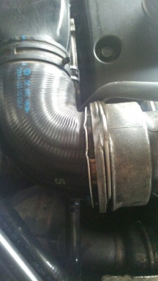

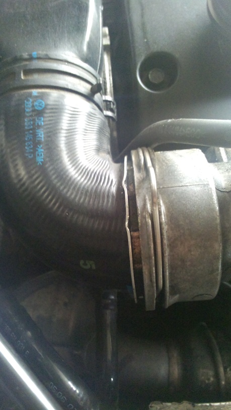

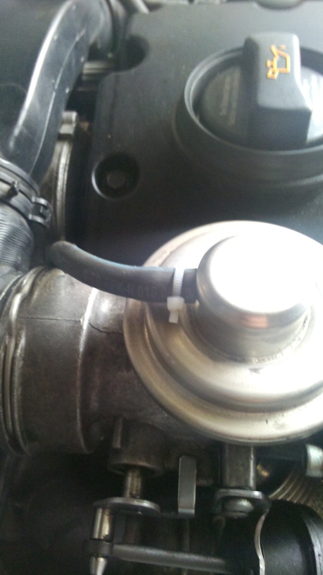

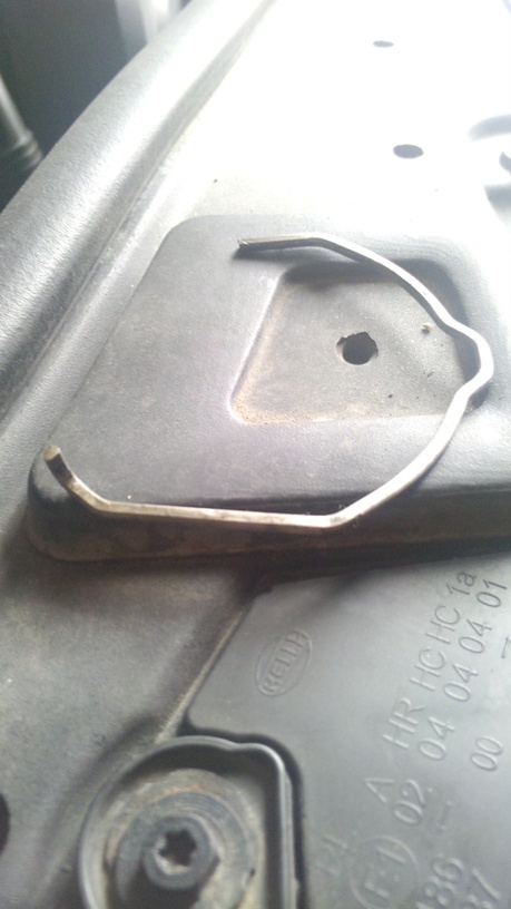

Здравейте колеги и честити празници! Днес май открих каква е причината за звука при мен. След като огледах всички маркучи и маркучлета ми се наби на очи едно гумено маркучле влизащо във вакума на ЕГР. Беше много разхлабено и леко нацъфкано. Леко го подрязах и пасна ама ще го сменя че май малко се опъва. Не знам за какво точно служи ама го оправих. След яко газиране забелязах че тръбата излизаща от ЕГР е леко извадена. Дръпнах скобата и какво да видя единия край е счупен. За проба газирахме без скобата и получихме свука който чувах по рано. От всичо контатирано май ще се размина евтинко само със скоба. :beer

Тази скоба продава ли се някъде като отделно част или да търся по моргите! Ако някой е купувал такава ако може да сподели.

Купих днес скоба от Ауто хит 3лв. броя. Колега ti6ogb за мърдането някъде четох че се износвали зъбчетата в металната гривна на самия маркуч.

Днес си открих цепката. :cry Заминал е маркуча от турбото към кулера като на автора на темата. Предстои издирване на такъв мамка му. :mad Проверих тук таме ама такива цени ми дадоха че :banghead. В Порше 260 в Шкода 209 и Автохит 150. :horror
