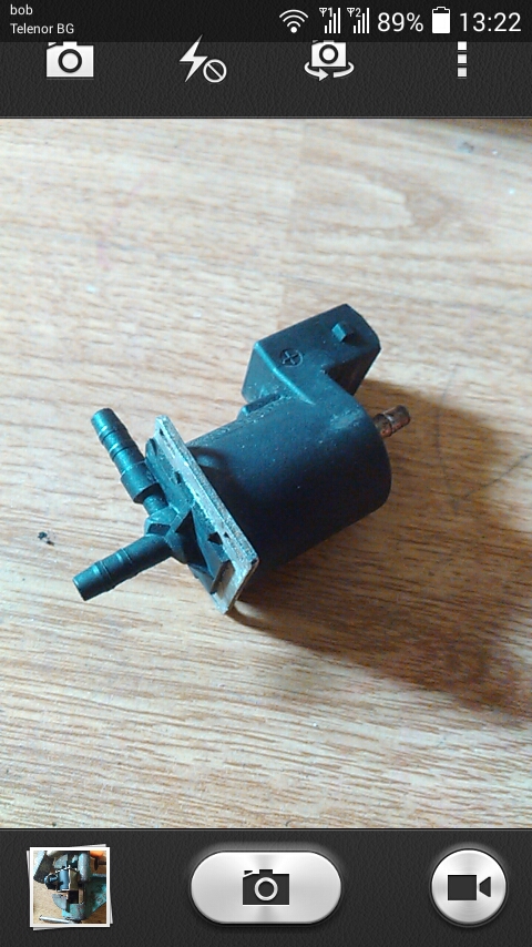

Наистина се оправи като свързах така маркучите и не заби изобщо.Клапана е пластмасов с метална планка.В една тема четох че може и без н75 да се кара понеже колата е без променлива геометрия и турбото пак си разтоварвало,но по-рано.Вярно ли е или това не важи за AHU?
Ето го и клапана, може ли да се разглоби?

Да може да се кара и без него, ама няма да надува толкова. И ако се спука някой от мъркучите които си свързал познай кой ще разтовари турбото. Моя клапан го взех с остъпката 70лв. Не си прави експирименти. С него. Като си открил виновника купи го. Имам два разглобени, и пробвах да му сменя пружинката(най често тя дава фира), и не можах да намеря толкова финна. Пръсни го с вд40 от към противоположната на металната тръбичка и клечка за зъби го раздвижи. Може и да е заял от боклуци.
