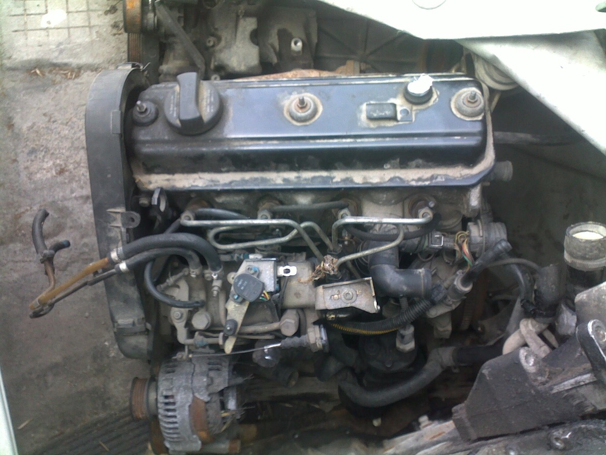

ААЗ маторя има близнак на полото AEF ;)
Ето това е близнака,само не съм качил реална снимка с частите от ААЗ-то :)
