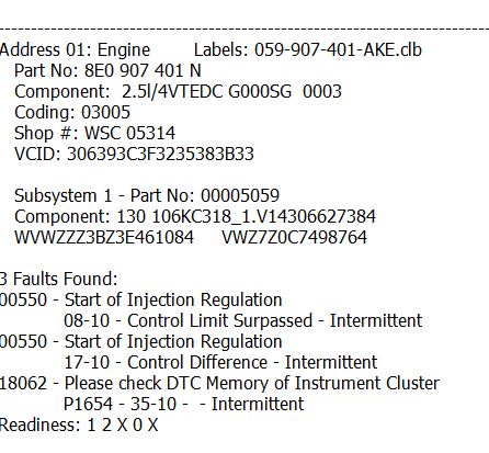

Мнениеот bamzezadara » Пон 04 ное 2013 14:40
Е това ми показа диагностиката днес :)

Мнениеот Varbanov » Пон 04 ное 2013 15:49
Сега е още повече в предварение. Направи същото упражнение, но с обратен знак. Първо обаче мини през 7ми канал да сравниш температурите. Пак повтарям, че автомобила трябва да е загрял до работна температура, над 85гр.

Мнениеот bamzezadara » Пон 04 ное 2013 15:54
А това ми е теста преди да ходя на майстор
