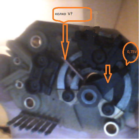

От темата на колегата Dobromirski настроих датчика за положението на около 0.75V при контакт.Въпросът е срещу него който е медния той на колко трябва да е настроен?

Та значи успях да премахна въпросната грешка която ми набиваше с настройка както е описал колегата Dobromirski в една друга тема към която беше дал линк. Положението на палеца го настроих както е описал при контакт на 0,75V. Срещу палеца медното служело се оказа за корекция.Диапазоните в които трябва да се настрои доколкото успях да намеря са
Quantity Adjuster
Piston sens start,0.5-0.97 V
Piston sens stop,4.15-4.740 V
След което и лампата за подгрева си загасна и грешката се махна от главата ми.Благодарности и на колегата Varbanov за мнението му
Наистина така излезе.Бил съм в заблуда че буталцето се движи свободно.Едно леко засичане при подаване на контакт и набива грешката.Чистене близане засега се движи отлично, но на дневен ред е подмяната му категорично.Дотук всичко екстра.Запретнах ръкави да обезвъздуша според инструкциите които колегата си направи труд да ми обясни в каква последователност се извършват, като се наточих да запаля почти незабавно и да гръмна шампанското.Е и днес няма да е защото след като запалих по посочения начин и реших да върна маркуча в клапанчето на горивния филтър и същия го поставих във филтъра, нафтата си се прибра в резервоара и хепи енда се отложи.Извадих клапанчето и го налапах.И от двете страни пропуска смело.Мое мнение е, че поне от едната страна трябва да спъва, и си мисля да отида утре сутринта на лов за някакво друго.Така , че ако не излезе още нещо извънредно може да се заловя скоро и с центровките.

Varbanov написа:Ако пръстена около буталото наистина е блокирал и той, тази грешка ще се появява постоянно. Това което посочваш на снимката е само датчика, който отчита положението на дозатора(quantity adjuster}. Трябва да си сигурен, че нямаш проблем с пръстена или буталото и тогава да търсиш причината в самия дозатор или в датчика.
