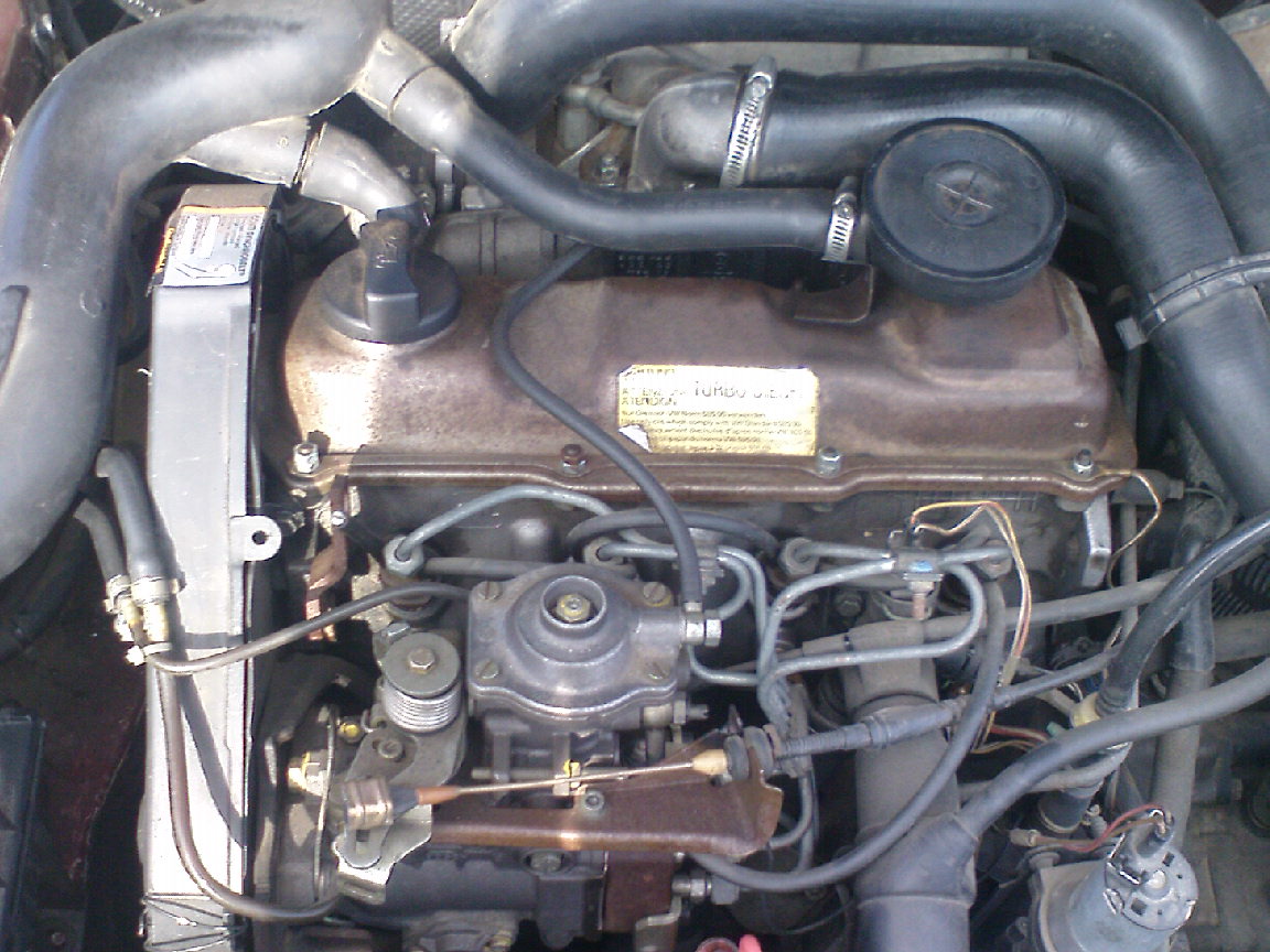

Пасат В3 92 г. какъв ми е мотора?

Аз никога не съм се заяждал във форума и няма да го направя ,защото имам още много да уча. Още в първото си изречение споменаваш, че горивната камера е част от степента на сгъстяване и компресия. Е, този мотор 1,6 с обема на цилиндъра си + обема на горивната си камера в главата правят дадена степен на сгъстяване и евентуално компресия . А като е сложил глава от 1,9 с по големи бренери (горивни камери ) не увеличава ли общия обем и не спада ли заводската степен на сгъстяване и компресия ? Започнах да се интригувам. Как ще е според теб ?

Малко уточнение за конфигурацията 1.9 мотор с 1.6 глава. Преди това колата си беше 1.6, но със спукан блок.Сменен е блока с 1.9.След това се къса са ремъка и е поставена глава пак на 1.6.Турбото е от т4 а интеркуулера си е монтиран оригинално.
