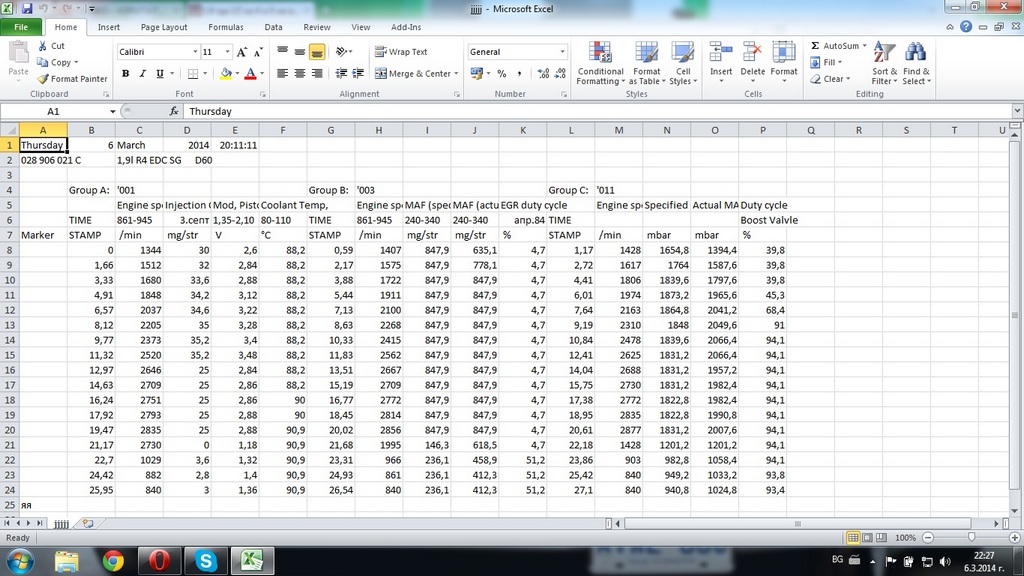

Това е ЛОГ-а на колегата . Относно помпата изглежда добре , държи точни обороти , не колебае милиграми но на празен ход са ниски волтажите, милиграмите и оборотите. Тези милиграми ,който се виждат са 3 с много консуматори (фарове , СД , парно ...) Центровката му е много ниска едва 15 тайминга .Споделете си и вашето мнение да има колегата база за сравнение. Проблема евентуално е Н75 . Понеделник или вторник ще пробваме с друг за да се потвърди диагнозата.
