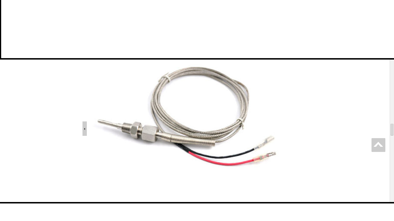

я дай една снимка на термодвойката

Мнениеот fire_stan » Пет 25 апр 2014 5:56
ето я

Явно ти трябва по чувствителен уред.

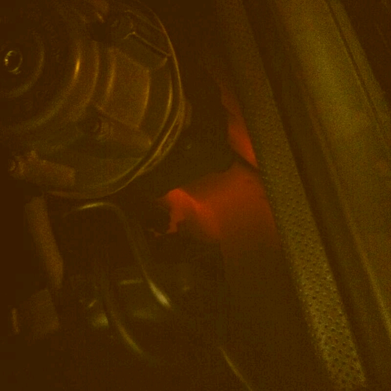

Не е вярно,че при висока темп.става тапа....колкото t° на газове е по восока,толкова и скороста им се увеличава,съответно и турбината се развърта....и идва якия бууст....но както всичко си има граници,и тази граница е 900С° по нагоре се чупи(топи,пука), мотора,турбина,колектор,а ако си упорит и редовно подминаваш 900-те градуса и бутала ще стопиш....каквато опасност за теб абсолютно несъществува,междудругото....
Ето една снимка на моя колектор след три,четири ръчки....

Термодвойката изглежда читава.
Не би трябвало да имаш проблем ако я допреш стабилно и я изолираш добре до изх.тръба. Ако я поставиш директно на пътя на изх.газове ще реагира по-бързо.
Не забравяй че термодвойката има поляритет.

замервам я с мултицета никъде не укасява...утре ще пробвам на брат ми на пасата какво ще станем дано поне там стане

Термодвойката се слага точно преди турбокомпресора. Пробива се колектора и се поставя фитинга. На пълна газ ще имаш стойности от около 700градуса. При постоянна скорост 300-350градуса. Всеки друг монтаж е неправилен.

Мнениеот fire_stan » Съб 26 апр 2014 14:04
на пасата 110к.с. АФН мотора стана на тапата на егр-а на изпускателя, но там е точно над входа на турбото...явно при мене ще трябва да свалям колектора да дупча...поне се успокоих че работи
