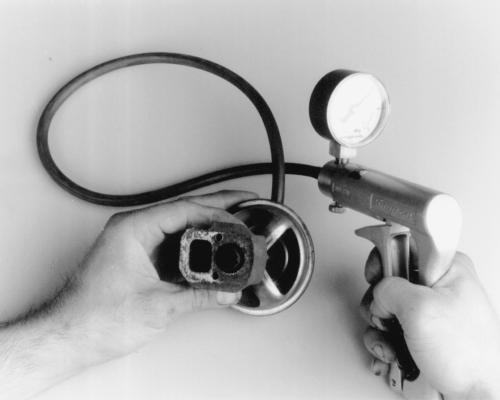

Ами носи си спринцовка и малко маркуч от тоя за вакуумните връзки по колата и няма да си помислят че целуваш егр-а щото го обичаш :)
Както на снимката но вместо помпичката слагаш спринцовката и дърпаш буталото, ако не се движи клапана(не отваря) или не ти създава съпротивление спринцовката(изпуска вакуума) - EGR-a е за боклука.
