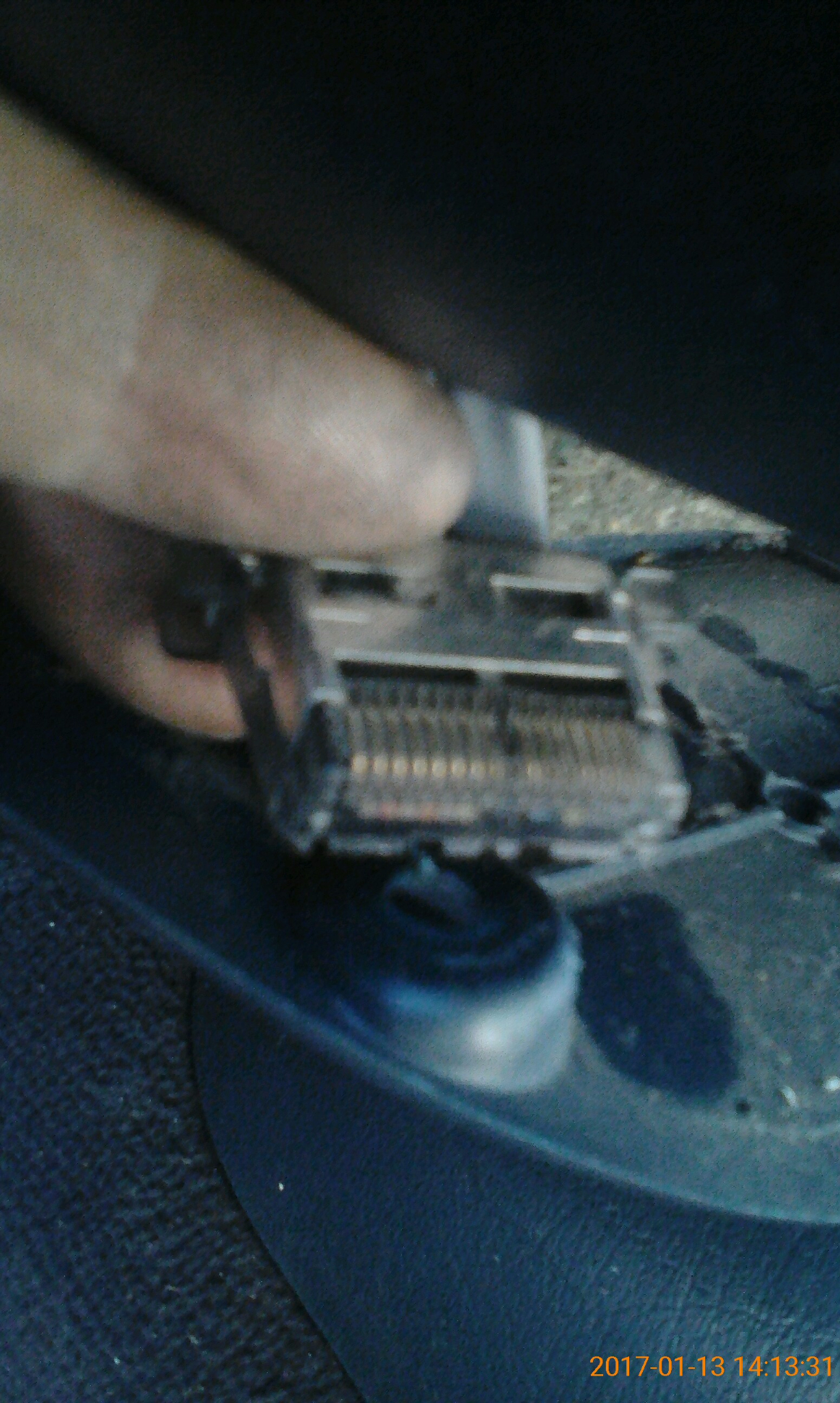

Тапата смених с по дебела алуминиева планка.Захванах се да разглобявам корите под таблото за да има по голяма работна площ при свалянето на ЕКУ то,но забелязах един стърчащ кабел с букса зад копчетата за подгряване на седалките ако някои си има идея нека ми помогне.Ето и снимка:

Това е за касетофона ако не си с оригинален, заеби го. С тоя кабел командваш от волана, т.е ръчката.

Мнениеот samet_1984 » Чет 19 яну 2017 11:13
Бладоря за отговора колега,не съм с оригиналния.А за проблема на колата се свързах с колегата okti_1.Остана да се уговорим подходящо време зада види за какво става дума.Май ще се изчака времето да се пооправи малко.
