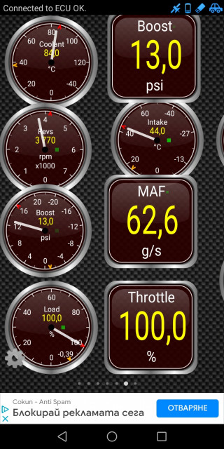

Според вас дебитомера за смяна ли е не успах да преобразувам g/s B mg/str.(с елм 327 толкова) На празен ход показва 11g/s . Знам че преди 2 месеца като го закачаха показваше ниски стойности. Колата днес не забива прави пик до 16 psi/1.1bar и после си пада на 11-12psi което е 0.8-9бара което си е в нормите доколкото знам. Но не ще да върви повече от 130
Ако правилно го смятам от снимката 62g/s при 3770об/мин са равни на 498mg/str
Откачих дебитомера покарах така разлика във вървенето няма

Човек направи си логовете в движение с ВАГ Ком на трети десети и единайсети канал на четвърта скорост без да я превключваш на друга скорост от 1600 до 4000 оборота с натиснат педал на газта до край. ЕЛМ 327 е ташак работа (върши работа да си истриеш грешка по двигателят ако си някъде на път,мен лично ме е отървала в подобни ситуации) но за подробности ти е нужен ВАГ Ком.Направи запис на тия канали под товар в движение и качи файла и ще си дадеш отговори на много въпроси.
