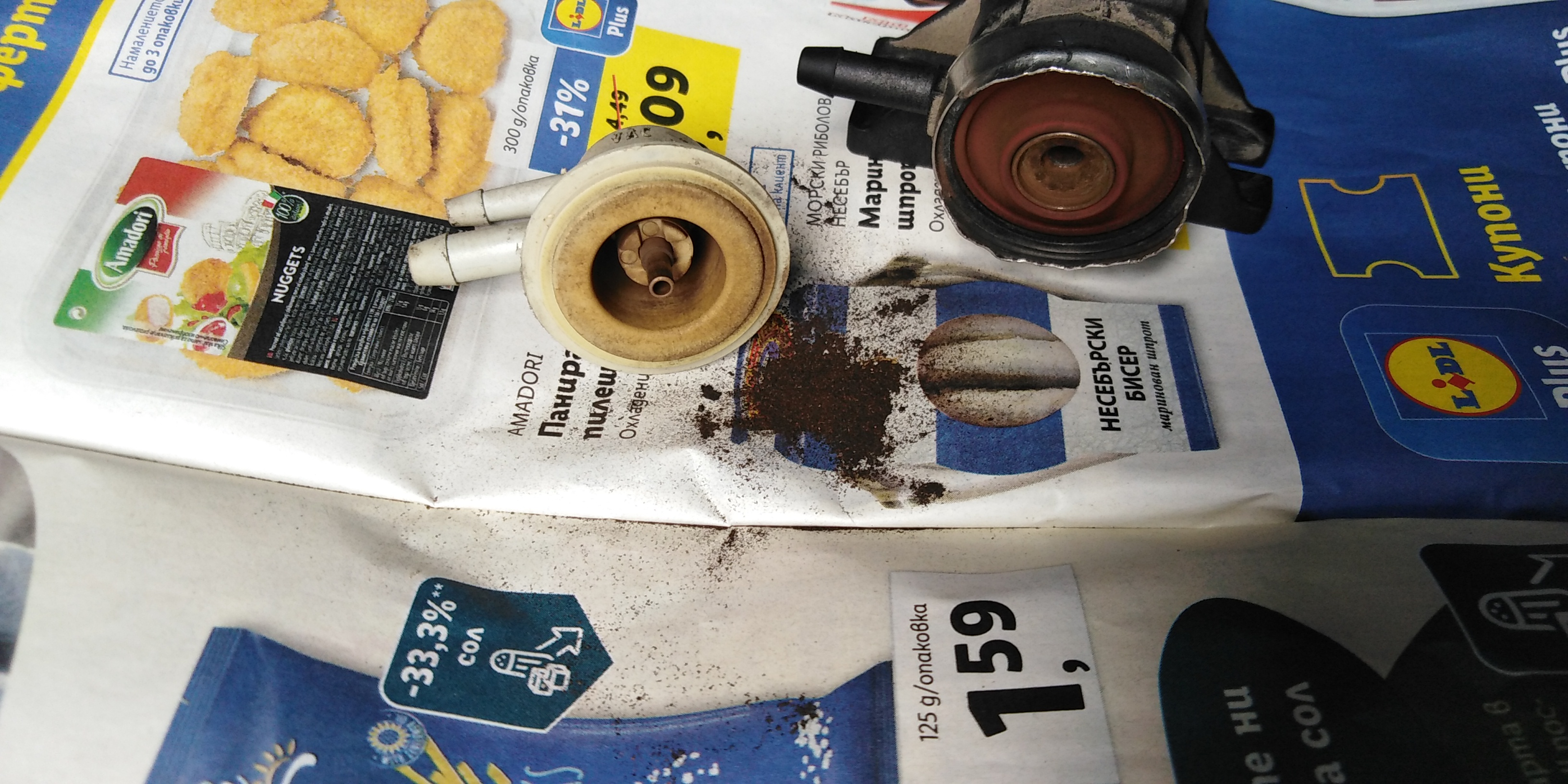

Свалих дебитомера и реших даго почистя (така и така с него и без него вървежа е същия )със спирт и о чудо колата взе да върви . Но след седмица пак взе нещо да забива оосле се оправя и си върви и така до днес .когато геометрията седи в разтоварени положения и клапан н75 седи в разтоварвашо положение . Геометрията се затваря като и подам директо вакумнот помпата . Отворих клапана и вътре един орах почистих го и колата се оправи надува си нормално и разтоварва нормално .
На снимката съм разглобил до това положения клапана незнам дали се разглобява повече непосмях да махна мембраната да нея скъсам нещо.

Купи си нов клапан! На този вече не можеш да разчиташ. И виж къде е вързан атмосверният извод на клапана! При мен е след въздушният филтър на мотора. Но някои клапани имат собствен филтър за тая цел. Явно филтъра го няма.

Боклука (ръждата) във h75 идва от актуатора на турбото . Моя проблем се оказа от там. В един момен взе да има турбо когато си иска -сутринта върви се къса , следобед паля няма. Докато в един момент изчезна .
