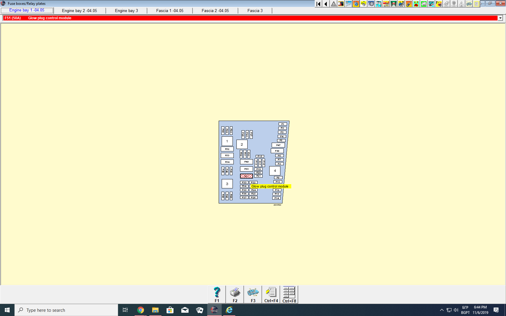

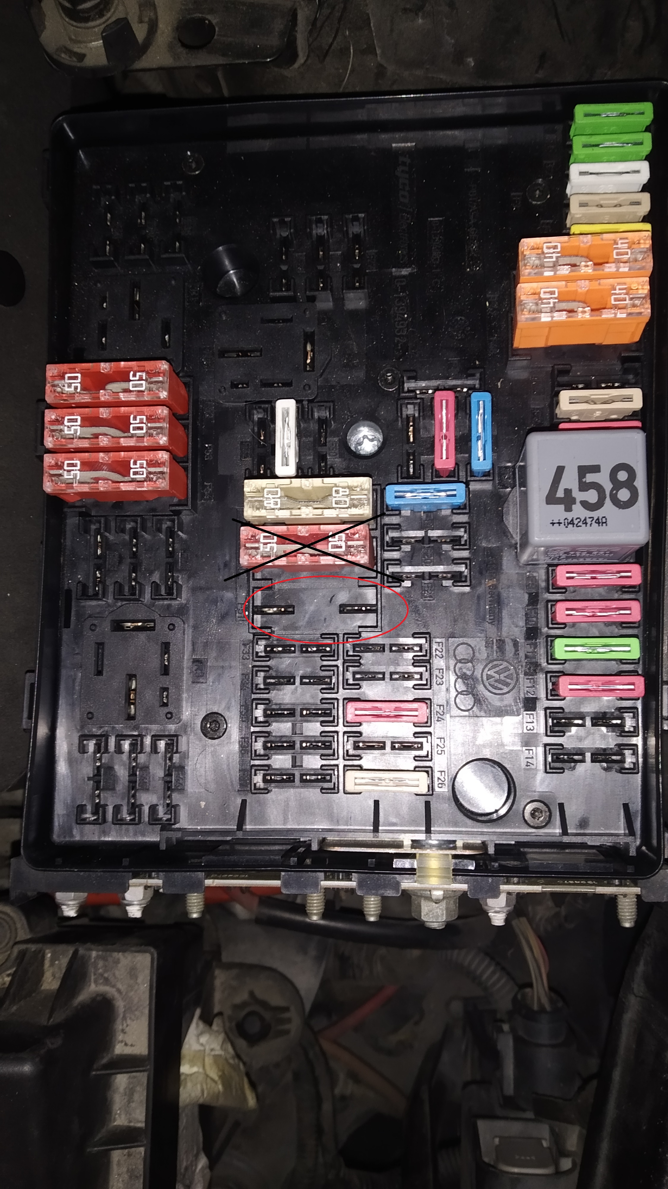

Връщам се след година с леко раздвижване.
Днес реших да си сложа пак аутодатата от маймунда, да има кво да си ръчкам.
Почнах да цъкам тук там и попаднах на една схема на бушоните,която показва, че има бушон преди контролния модул(релето за свещите).
Веднага слезнах до колата и изненадаааа, бушона е разменен с празно гнездо.

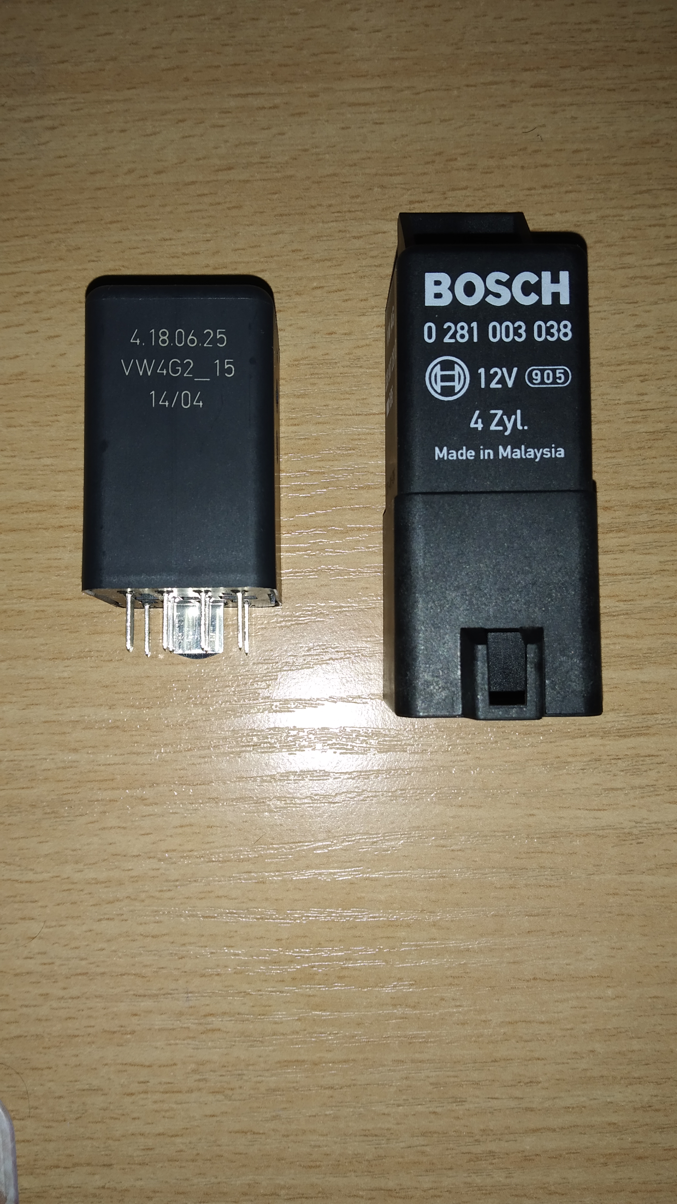

През този период от миналата зима подмених много вероятно ненунжно две релета,едно от които даже не е моя чешит.Тоест от 2 години си карам без подгрев.
Сега чакаме студа, па да видим.
