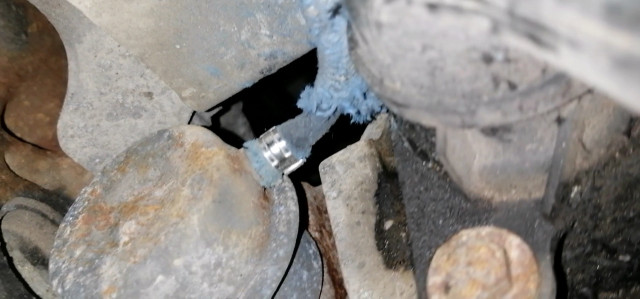

Всичките ти тънки марлучлета са чао отвсякъде.

Сменяй всичките маркучи. Един по един-за да не размениш някой.Като гледам -всичко е за смяна ,както каза goppa.

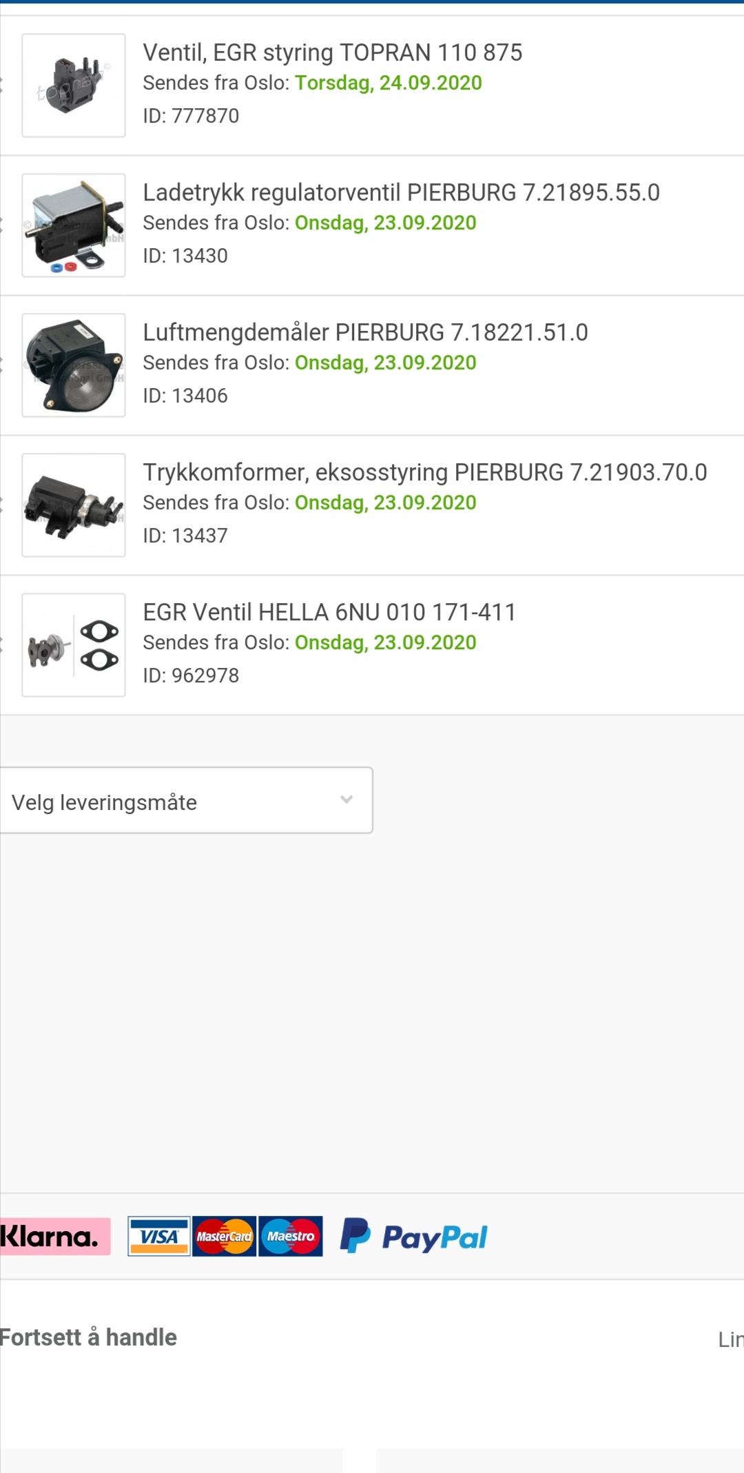

Добре колеги,
ще се опитам да купя/поръчам вакуум маркучи.

В такъв случай, приоритет са маркучите.
Аз съм подготвил поръчка за компонентите в които може да се крие проблема- с помощта и насоките дадени от вас!
