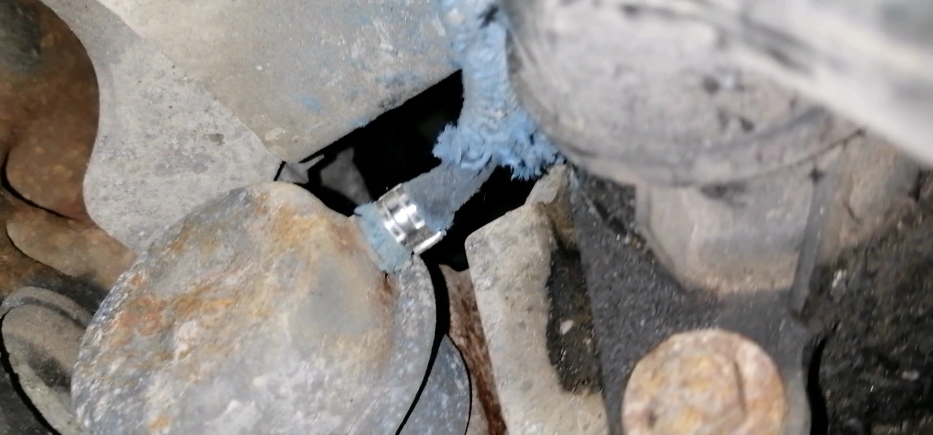

Всичките ти тънки марлучлета са чао отвсякъде.

Сменяй всичките маркучи. Един по един-за да не размениш някой.Като гледам -всичко е за смяна ,както каза goppa.

Аз,понеже смених N75-стария не цъкаше,а новия цъка. И се оказа ,че стария си работи перфектно. Причината беше синия маркуч,който и на мен ми се струваше здрав,ама излезе точно от него. Имай в напредвид,че моя маркуч изглеждаше доста по-добре от твоя..При мен обаче мотора загуби мощност,но НЕ е пушел.

В такъв случай, приоритет са маркучите.
Аз съм подготвил поръчка за компонентите в които може да се крие проблема- с помощта и насоките дадени от вас!
