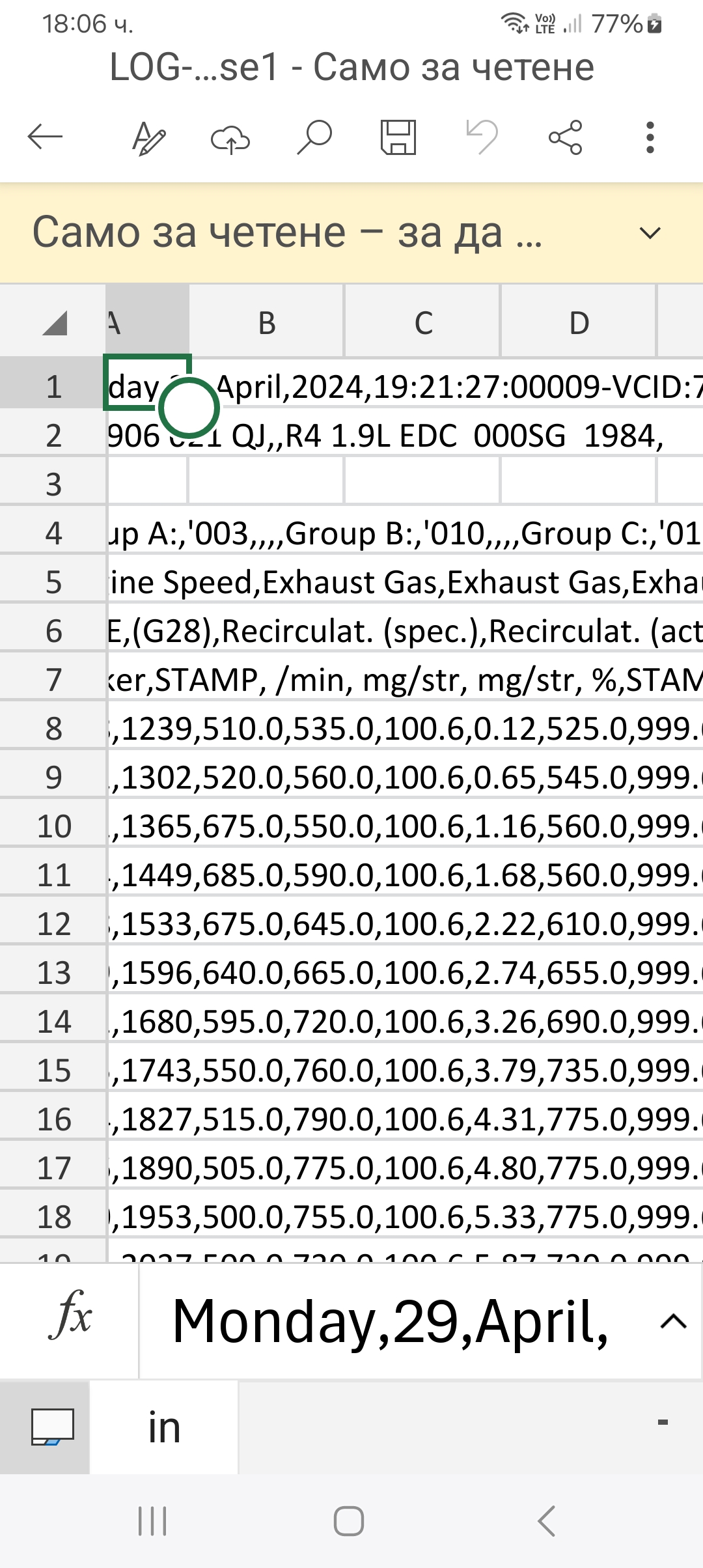

Клапан n18 е изключен софтуерно буксата си стои на него вакуума онзи ден го изолирах просто откачих маркуча и го затапих с болт. А за лога който трябва да направя ще бъде или утре или вдругиден защото в момента момчето с диагностиката го няма. Колата е слек чип тунинг

Пробвай да отвориш файла в друг формат в който цифрите да са разделени защото всичко се слива и не може да се разбере, колкото до дебитомера на ред си е но даденото е по високо от исканото което може да бъде от пробит турбо път или маркуча от въздушния филтър до турбото. Огледай всички турбо пътища обстойно един дава газ на канал а ти опипваш и слухтиш за вятър и съскане.Огледай това и свържи Н18 пак защото ме съмнява че не сте затапили всички вакуми или има объркани места на маркучетата.

От два часа се мъча, но не става. Не знам, защо така се получава Може би защото съм с Windows 11 или е нещо от настройките на ваг кома
