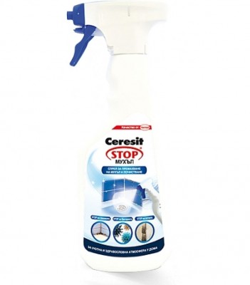

Мнениеот radotom » Сря 30 авг 2017 8:31
Да не си решил да ползваш вече спрейче на Церезит? :mrgreen

Re: Почистване на геометрия турбина със спрей за фурни-мнения
Мнениеот vlado_tonev » Сря 30 авг 2017 9:32
Тоя за мухАл дали е ефикасен?! :screwy :Mr Green Fun
