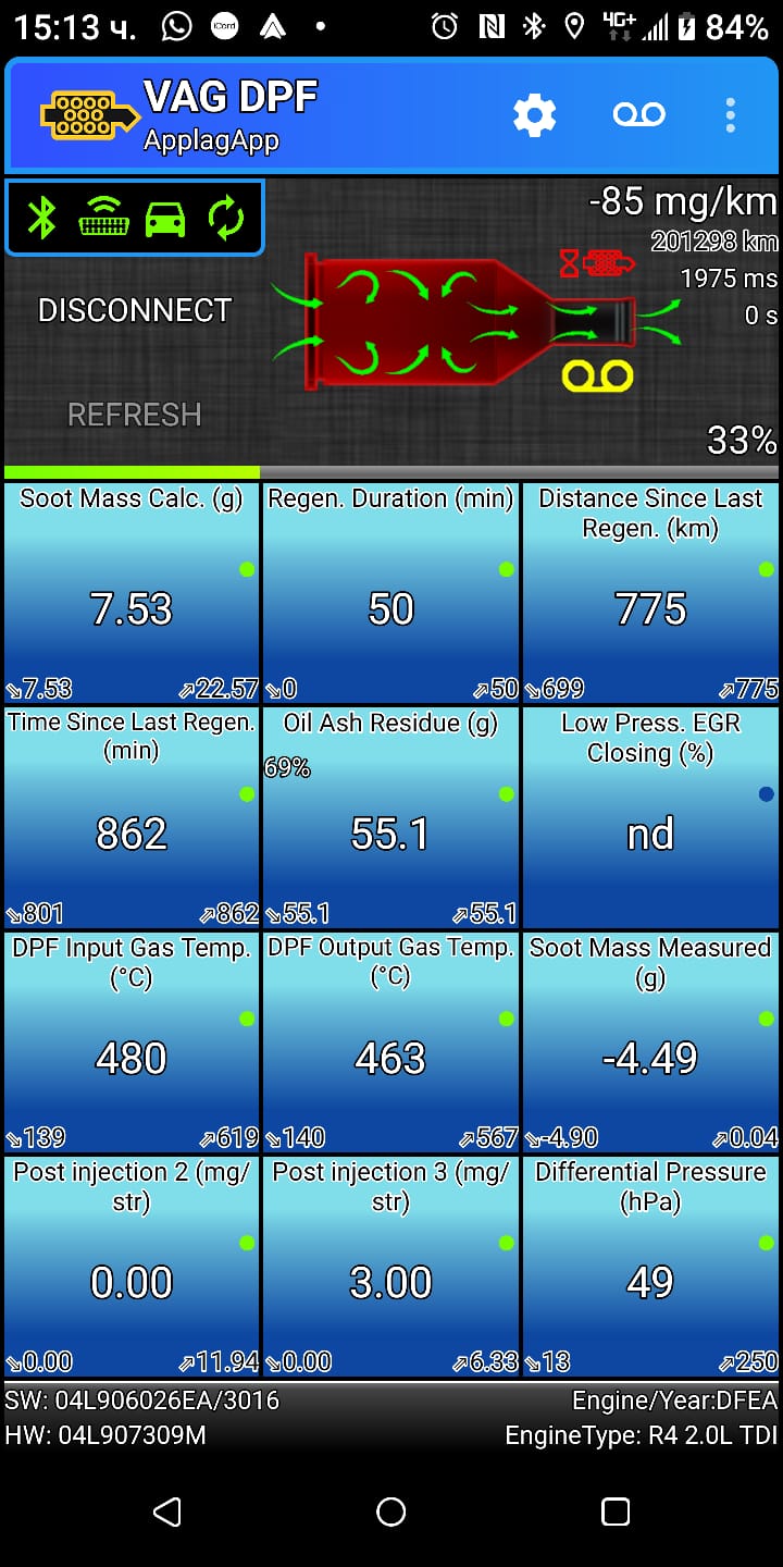

Здравейте. В събота забелязах, че съм на 96% и ми остават 4% до стартиране на регенерация и имах време, затова изкарах колата на магистралата на ръчни скорости и на 5 та със 130 км/ч. До сега винаги съм бил на около 400 км от предна регенерация, а сега забелязах 700 км. За регенерацията ми отне около 60 минути и ~100 км. Никога до сега не е било толкова дълго време. При вас колко продължават регенерациите? Прилагам и един скрииншот малко преди да приключи.
Re: DPF пране - размисли и страсти
не знам защо си я изкарал на магистрала със 130км/ч така регенерацията става най-бавно. Нормално да отнеме 1 час. Дори на срийн шот-а се вижда, че температурите на DPF са ниски, регенерация се прави най-бързо с ниски обороти, голямо натоварване, високи температури над 550 на входа и над 460 на изхода. При шофиране с високи скорости на магистрала температурите падат и регенерацията дори може да се прекрати. Следващия път се вози в града и ще завърши за 12-15 минути , като ще наблюдаваш температури близко до 600 градуса на вгода и над 500 на изхода. Ще видиш, че и темпа на намаляване на саждите в тези условия е през 0.06 до 0.10 гр , докато при скрийншота, едва ли си имал темп на намаляване по-голям от 0.02гр
Съгласен съм, регенерация най-бързо минавам на околовръстното с 70-80 на 3та, не повече от 15мин отнема. Просто на ниска предавка с повече обороти да вдигне температурата. Иначе това с магистралата е да отложиш регенерацията, защото така се трупа по-бавно, а не че се изгаря по-добре. Следващия път ще знаеш :) Като цяло имаш висока средна скорост за последната регенерация 54км/ч, т.е. не е било само градско и затова километрите са повече, а през 400км може да си бил основно градско.
