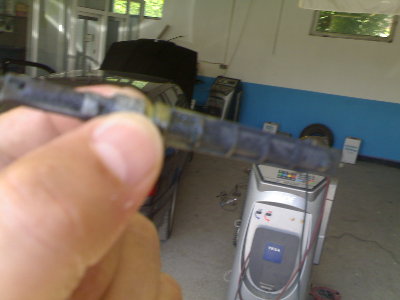

здр
това е прословутия дехидрататор,акумулатор или капилярна тръбичка..на климотроника на б5..

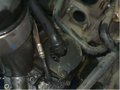

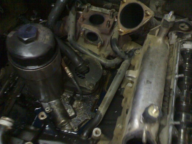

здр..
от тук нататъка са снимките на филтъра за картерни газове-местоположение и т.н

Благодарско за снимките.
P.S.Не се разбира обаче в коя част на мотора се случва всичко това.
