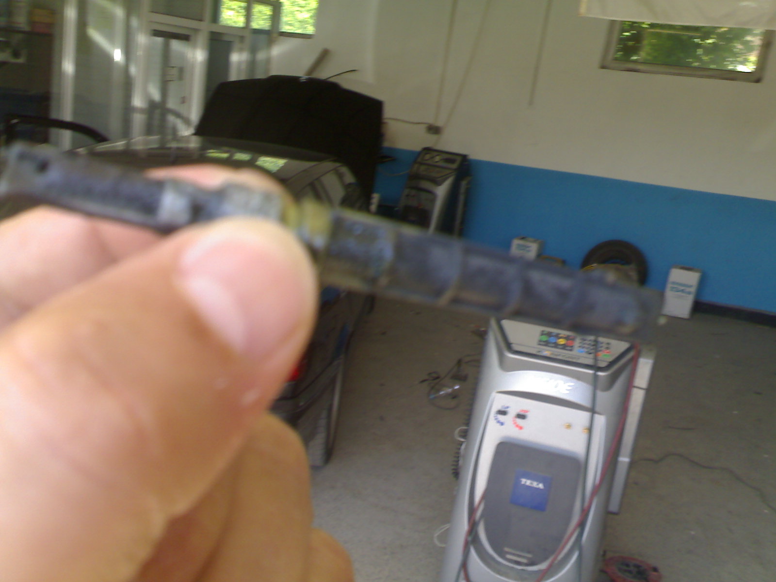

здр
това е прословутия дехидрататор,акумулатор или капилярна тръбичка..на климотроника на б5..

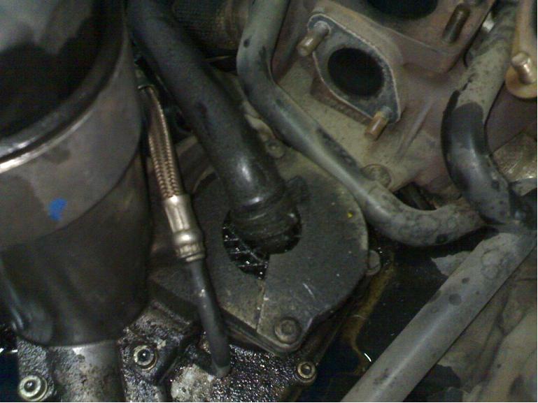

здр..
от тук нататъка са снимките на филтъра за картерни газове-местоположение и т.н

здр..най-после успях с тези снимки..дано да съм полезен..доц Стефанов/по мое желание свали и разглоби цялата кутия в-у една маса в университета..и ми каза -това ще върви еди колко си км..другото еди колко си км..и направи кутията нова..що се отнася до това каква кола съм случил късмет..след като я платих и взех фактурата открих в колата ориг.серв.книжка на колата..оказа се ,че е от италия..и е на три пъти по-вече км.отколкото показва км-жа..има и хронология на серв обслужване,телефони ,име на сервиза и т.н..пазя ги ..все някой ден ще разбера как и защо е дошла в България..но допускам,че е била бракувана..или на-малкото побългарена..едва я регистрирах..не беше вс.точно с номера на двигателя.НО СЕГА СПЕШНО ТЪРСЯ ДВЕ ОБОРУДВАНИ ГЛАВИ/като преди няколко дена от пловдив се опитаха да ми пробутат две"РАБОТЕЩИ ГЛАВИ СВАЛЕНИ ОТ ВЪРВЯЩ МОТОР"-само дето кобиличките ги нямаше там..по куриерска служба,с наложен платеж..размина ми се..когато си поръчвате части по този начин искайте изпращача изрично да упомене,че може да видите стоката преди да я платите..

Благодарско за снимките.
P.S.Не се разбира обаче в коя част на мотора се случва всичко това.

Относно смяна на филтъра на картерните газове имам материал с текст(на наглийски) и подробни снимки;който иска да си напише тук електронния адрес на пощата и ще му ги изпратя,защото трудно се оправям със снимки във форума
