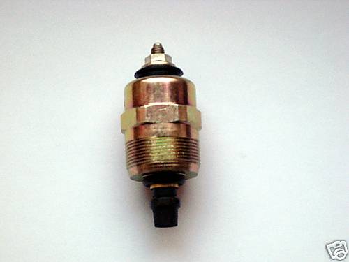

Kuncavia написа:А някаква цена на този клапан, да знам дали ще успея преди Крушуна да го оправя... Търсих из нета, ама като не му знам точното име :deal
Бе и аз се поразрових да видя, ама.....името му не е ли соленоид-стоп/пуск клапан ГНП.И с това име пробвах...пак нещо не ми излиза :banghead: То най-лесно е ако има начин да се провери каталожния номер и ще изскочи .Виж на немско го знам как е и веднага го открих :beer http://www.ebay.de/itm/Magnet-Abstellve ... 3f128db998 тука в случая за механично ГНП.Ще видя и за ел.ГНП какво е...Макар ,че какво ли по-различно е :roll:

Мнениеот Kuncavia » Съб 21 апр 2012 17:47
Няма от какво друго да е, 3-ти ден не пали mhihi Лошото е, че дори нз как изглежда, дори на картинка не мога да го намеря...

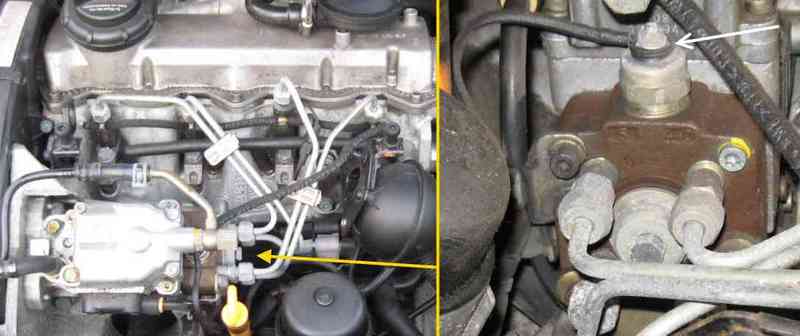

Мнениеот samo_pechka » Съб 21 апр 2012 17:50
Това е клапана
Ползвам снимка на колега от форума..
