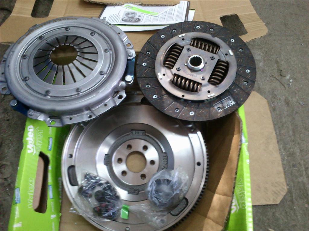

penko_pulev
Мнения: 520
Регистриран на: Пет 20 авг 2010 11:31
Автомобил: Passat
Двигател: AFN
Re: Vw Passat B5 AFN - Маховик демпферен или твърд?
Мнениеот penko_pulev » Чет 31 окт 2013 12:15

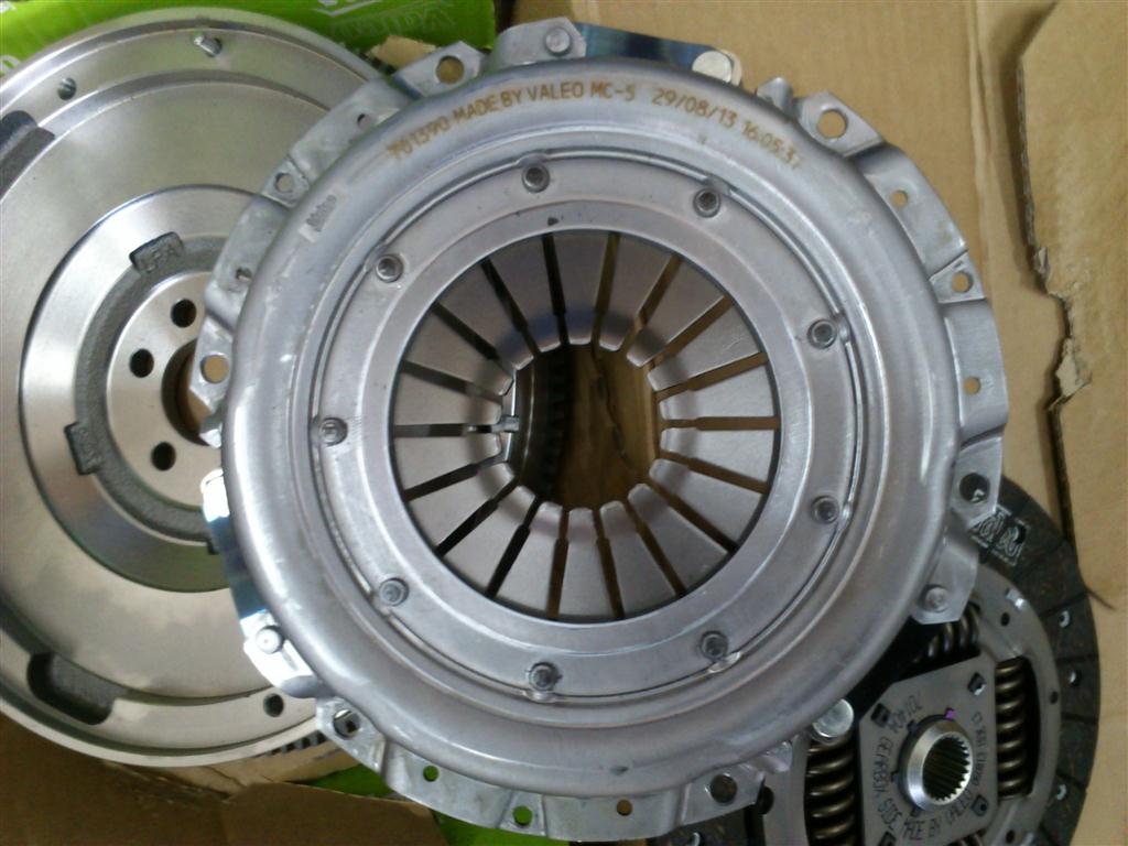

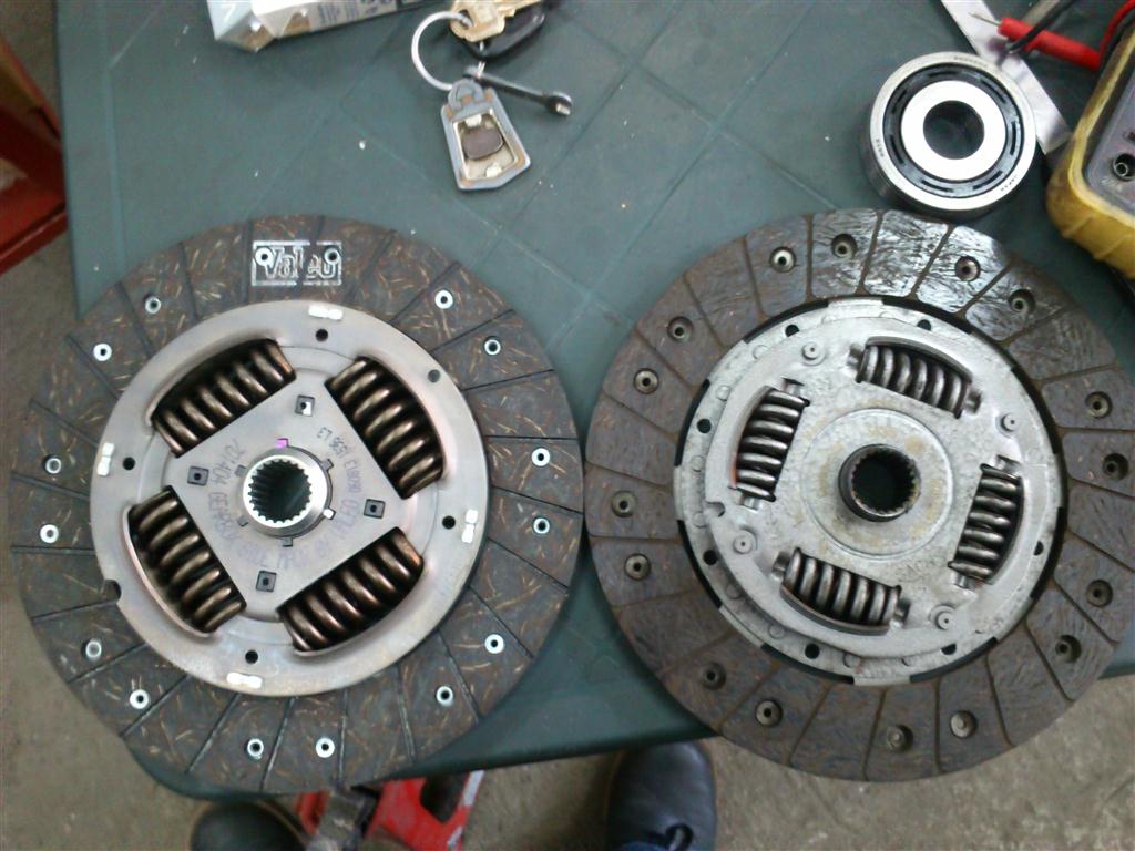

Снимки довечера ще има. На първо четене казвам само, че комплекта на Валео ми харесва. Пружините са огромни в сравнение с на ACE. При мен проблема беше във вибрации породени от малките пружини на феродото. Имат малко ход и въртящият момент ги свива до край като иска още и започва да тресе. Днес ще се монтира комплекта и утре ще взема колата да видим какво сме направили. Чичо Стойчо ( zevsa )телефона ми беше спрян човек, имах малко здравословни проблеми а и колата глътна бая пари и за това. Бъди по-настоятелен когато звъниш.
Поздрави :)
Относно човека с рециклирането на маховиците нищо не мога да кажа, но в петък ще се прибирамкъм Сопот и задължително ще отида да го проверя за какво става дума. Принципно не е проблем да се рециклира един маховик. Моя го отворих и ако имам възможност да го вкарам на работното си място също мога да го рециклирам. Вече зависи с какви части се рециклира и дали е качествено затворен след това. По същия начин може да се направи демпфера на твърд маховик. Балансираш го след това и избираш правилен съединител но играчката е голяма и не е рентабилно да го правиш а и винаги има риск.
Забравих да спомена , че поради динамичното ми развитие на деня нямах достъп до кантар. Не можах да претегля комплекта на Валео, но на усет като гледам са го докарали почти колкото депфера. Разликата да е около 1 килограм а може и по малко. Ще претегля демпфера който още стои, ще претегля и ACE комбинацията когато взема колата.
Момчетата ми потвърдиха,че с комплекта на Валео колата работи много по-добре от колкото с АЦЕ-то.
А сега открийте разликите !

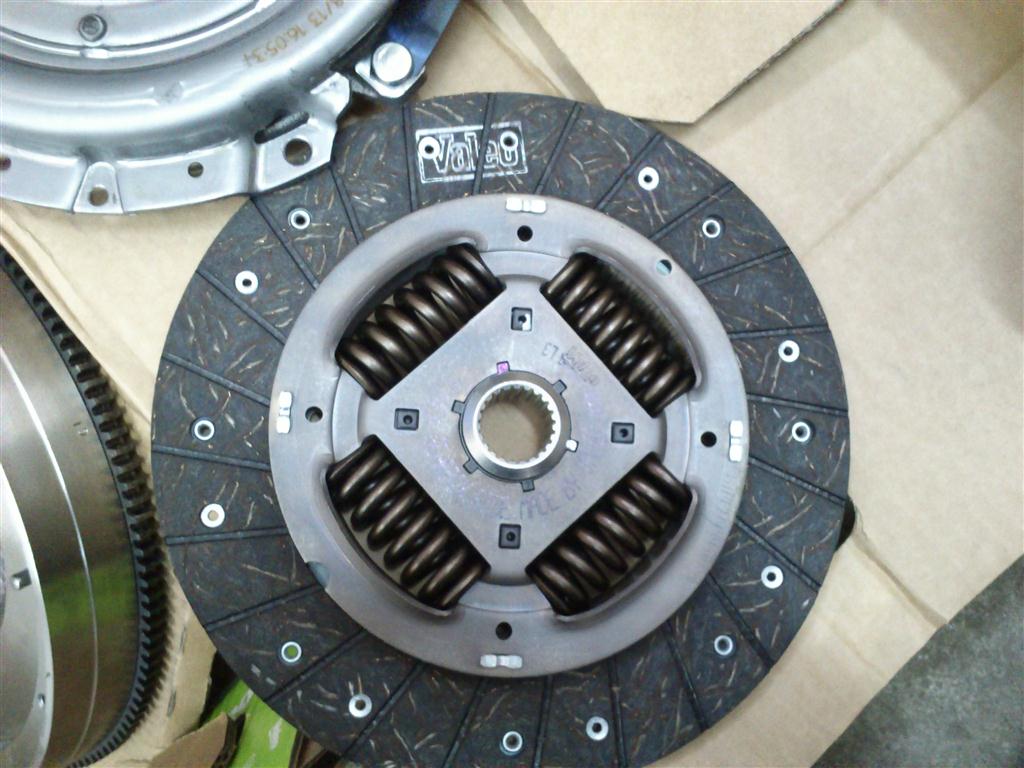

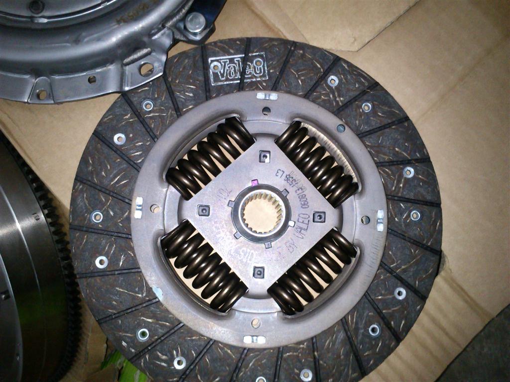

penko_pulev
Мнения: 520
Автомобил: Passat
Двигател: AFN
Мнениеот penko_pulev » Чет 31 окт 2013 23:28
И още малко

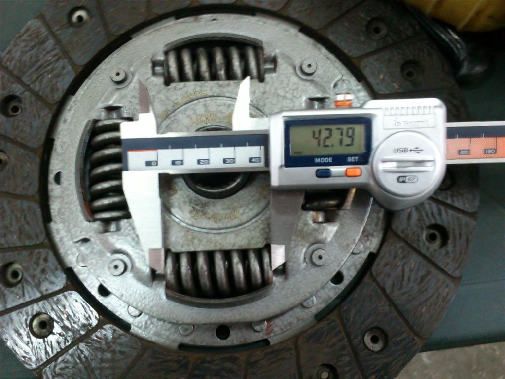

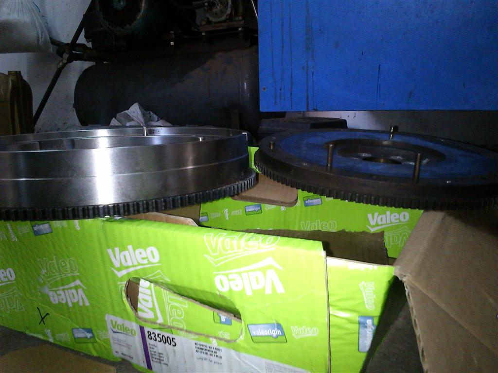

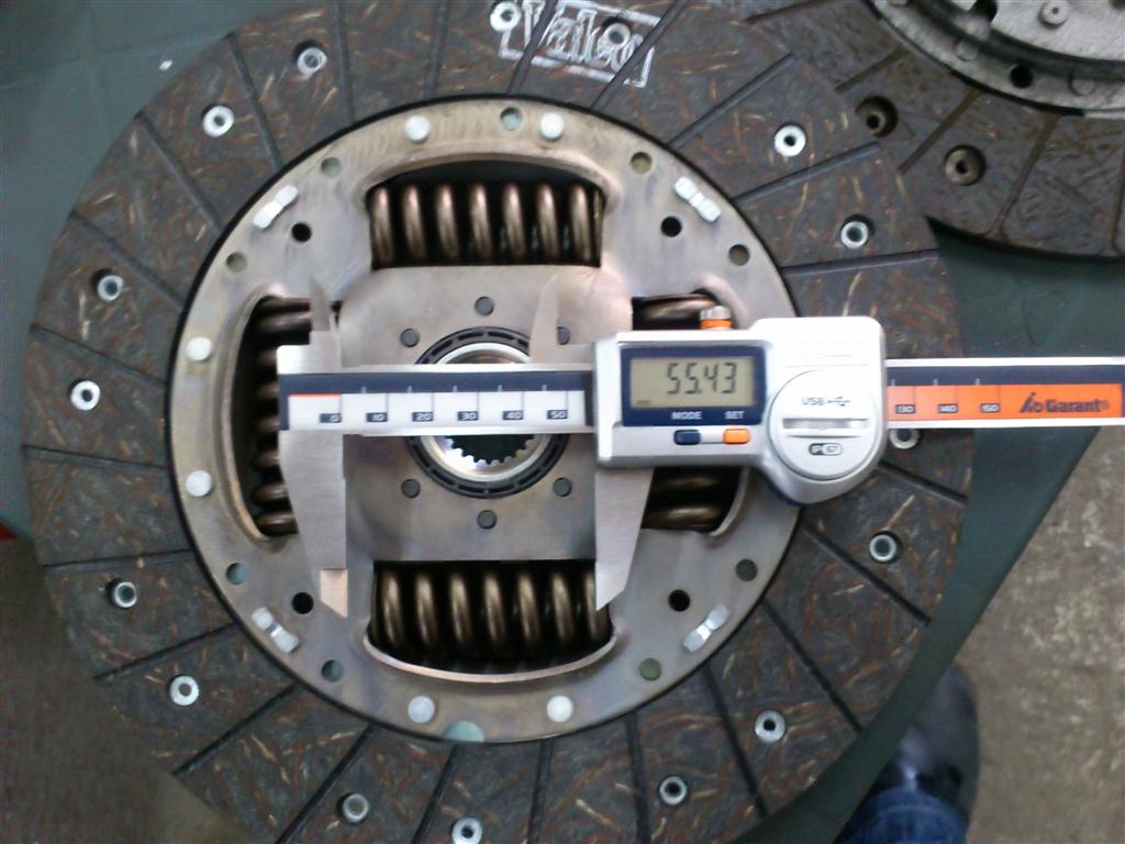

penko_pulev
Мнения: 520
Автомобил: Passat
Двигател: AFN
Мнениеот penko_pulev » Чет 31 окт 2013 23:30
Коментарите оставям на Вас колеги. Утре когато взема колата ще дам мнение и аз понеже се прибрах в 22 часа от работа и няма кой да ме чака :)

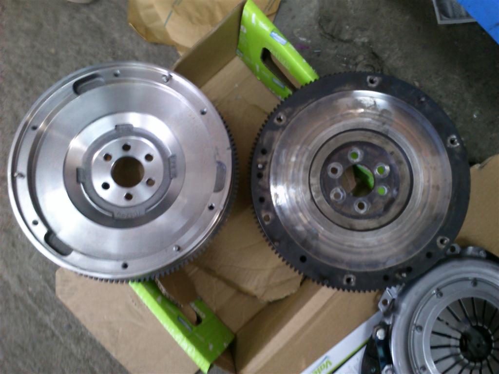

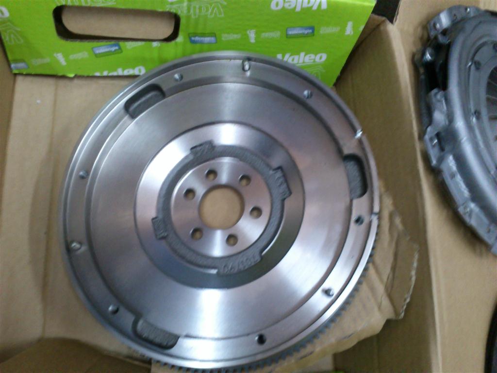

ВзаимОзаменяемост между двата комплекта (Валео и АЦЕ) не е възможен или поне аз така си мисля! На Валеото притискателя е по-дълбок заради големите пружини и забележете щифтовете на маховика на Валеото къде са. Там ляга притискателя а феродовия влиза в маховика.

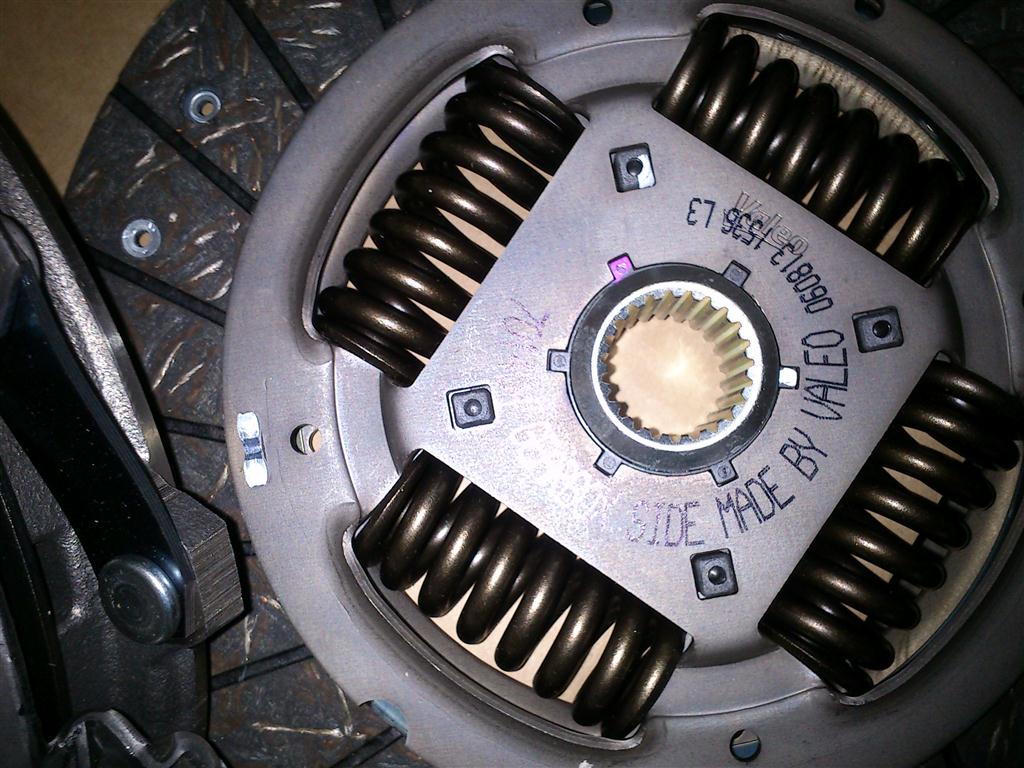

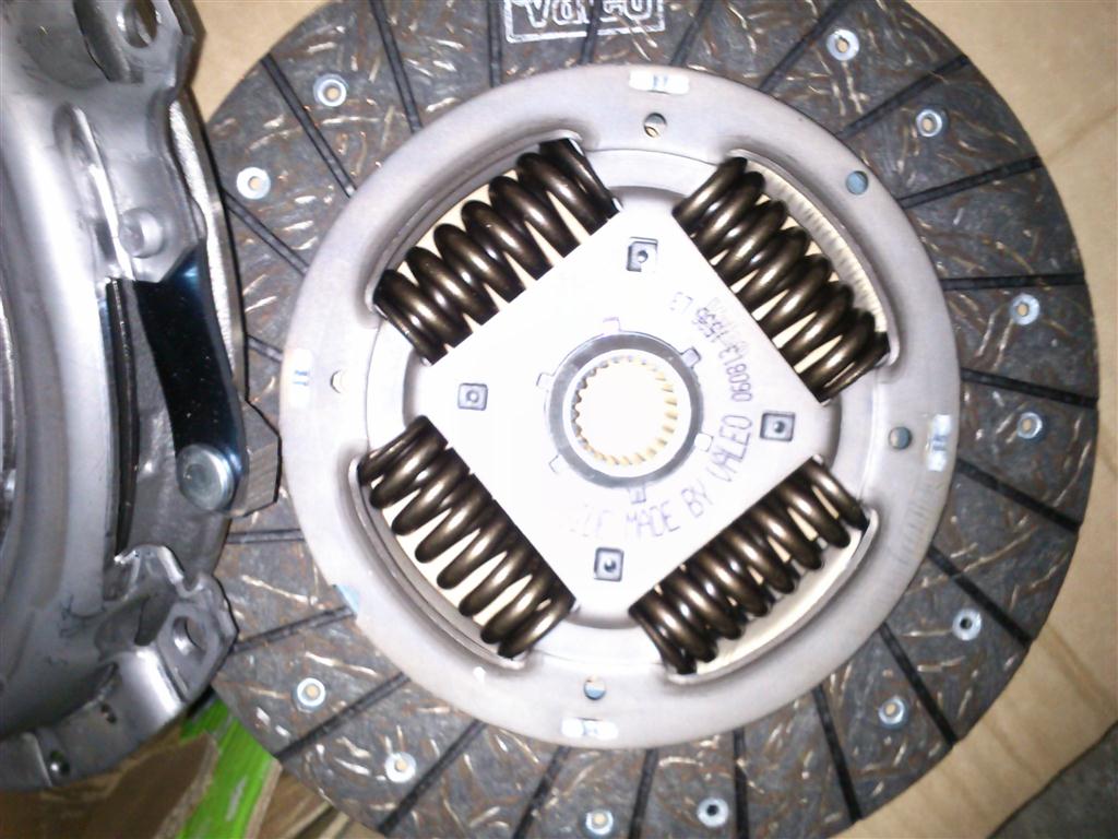

Диаметъра на демпферните пружини е видимо различен. При Валео е около 25мм. а при ACE около 17-18 милиметра. Размерите са приблизителни понеже рамената на шублера са къси а беше трудно с дълбокомера му да ги премеря, особено на ACE-то понеже вътре има намотана още една пружина.
Искам само да добавя, че разликата в дебелината на двата маховика не трябва да ви притеснява. От там идва и лекотата на маховика от 1Z. Феродото на Валеото влиза в самия маховик и този берт така да се каже липсва при 1Z. При внимателно подбран комплект съединител без проблем може да се ползва маховика на 1Z, даже си мисля, че съединител също от 1Z е по-добре от колкото от ACE но само предполагам и пробите са за ваша сметка :) Момчетата при които ходя от 7 години в сервиза се изказаха доста лошо по отношение на съединителя от ACE който свалиха. Показаха ми неща за които като се замислиш наистина от този съединител лъха на менте макар,че ако може би не беше менте нямаше да имам проблем и да се стигне до нова смяна. На няколко места вече попадам на информация, че комплекта валео тежи 13 килограма. Само не разбирам защо шипинга е 18 килограма. Умирам от яд, че нямаше как да го претегля а само по усет го разнасяхме из сервиза. Тези дни ще претегля другите поне за да знаете и вие.
Поздрави.
