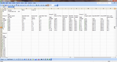

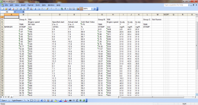

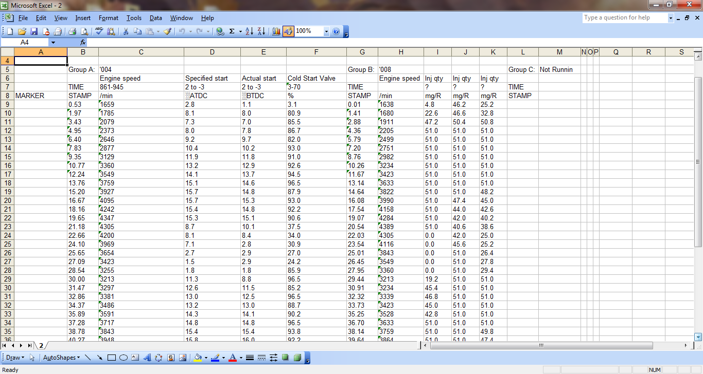

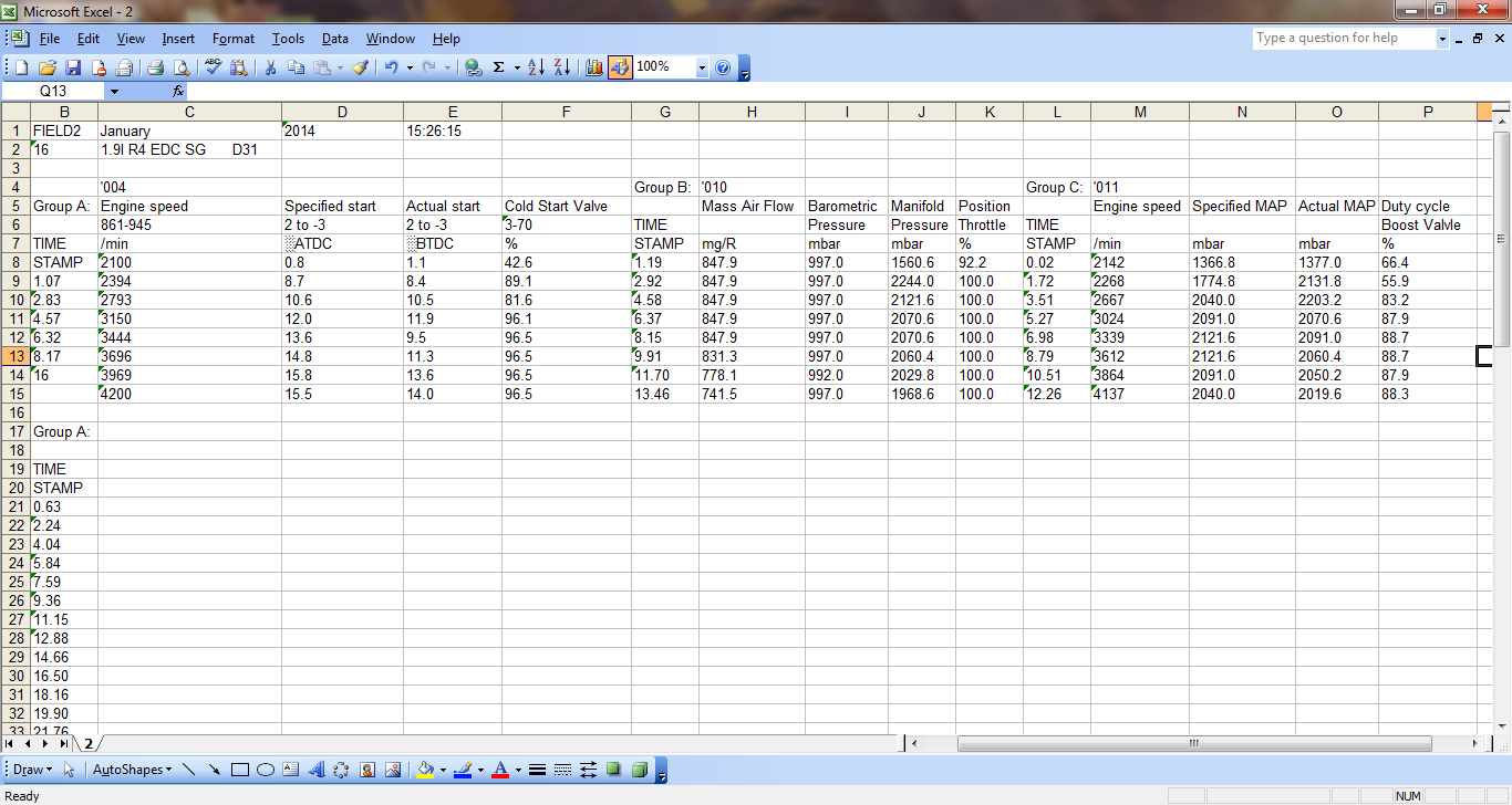

колеги според вас тази центровка добре ли е?
интересувам се за процентите на авансатора,не са ли много?
колата е ауди 80 1.9 тди 1z 90кс. (с чип ако е от значение)
ето още една снимка

Мнениеот mshbul » Чет 16 яну 2014 20:33
Центровката се гледа на празен ход.
Имаш леко недостиг на аванс - може е от центровка, а може и от старост.
Сега ще ти кажат, че ще ти го оправят с почукване.
