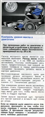

Колеги, на AVF ако ви гори под литър/10000-15000km - на никой не казвайте- всичко е нормално. Прочетете инструкцията на автомобила. От VW дават разход на масло до 1л/1000км ...
И аз като я купих (понеже бях карал само бензинови VW) се учудих.
AVF харчи повече масло , по реда на най-често срещания проблем, когато:
1. Карате с високи скорости;
2. Маслото не е подходящо;
3. Има теч от гарнитури;
4. Има проблем в смазването на турбината
5. Има проблем в Двигателя - износване на цилиндрите.
Аз например, докато намеря подходяща марка масло (разбира се че spec.505.01 бяха всички)- минах през Castrol, OMV и още разни други.
Най-доволен (най-малко харчеше, и вървеше мазно двигателя) с Rowe, Elf, VW.
Стр.32, книга 3.2 -Техническо обслужване Пасат Б5.5
Последна промяна от krraynov на Нед 18 яну 2015 19:40, променено общо 2 пъти.

Разхода на масло ОК, ама то много пуши бре. Не мисля, че този дим е нормален, ако ще и от завода да е излязла колата.
