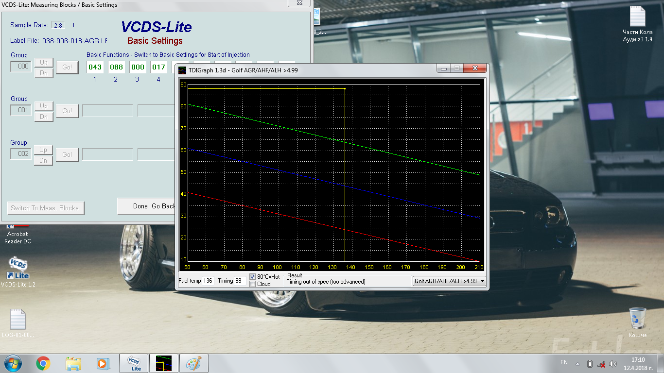

Колеги направих лог файл.На 4-та от 1500 об. до 4000об.Също така и на графика на помпата (извън норма е ).Слушам мнения!
log file.png (30.14 KиБ) Видяна 1780 пъти

Ремапната ли е ? Надува до 1.5 (до колкото се вижда от лимитите , а тя ще надува и повече) , което е невъзможен бууст за стоково турбо от 110 коня . Дебитомера ти е с много ниски стойности при този надув .
П.п. Някой да ме поправи ако греша , да не от прекодирането на автомат да показва такива стойности :stumm

Да колата е ремапната и 2417 са доста много ако е със стокова турбина.
Дебитомера ти дава ниски стоиности.Почисти го първа и ако не се оправи слагаи нов.
Центровката не е добре.Точката трябва да е под зелената линия.
А защо е кодираш на автомат ?
За пренадуването виж геометрията дали е заяла и колко мм се движи,ако вообще се движи.

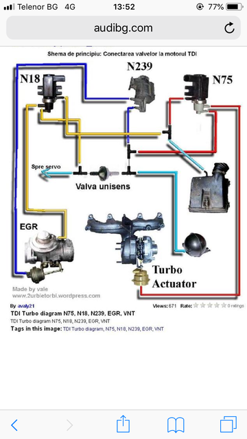

Ахам ясно също така искам да попитам това ли е схемата за вакумите на моя мотор ?
