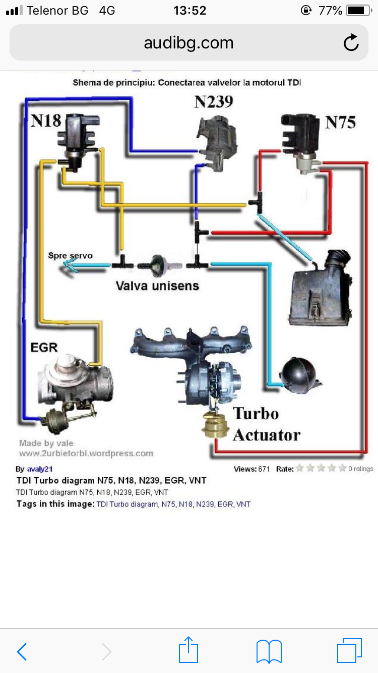

Мнениеот Qnev99 » Сря 18 апр 2018 21:57
Ахам ясно също така искам да попитам това ли е схемата за вакумите на моя мотор ?
