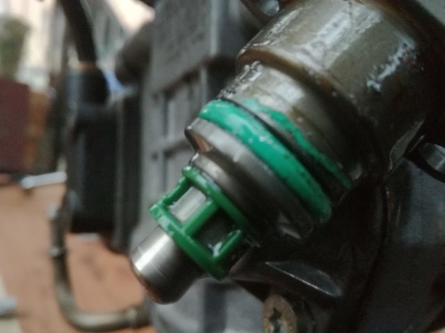

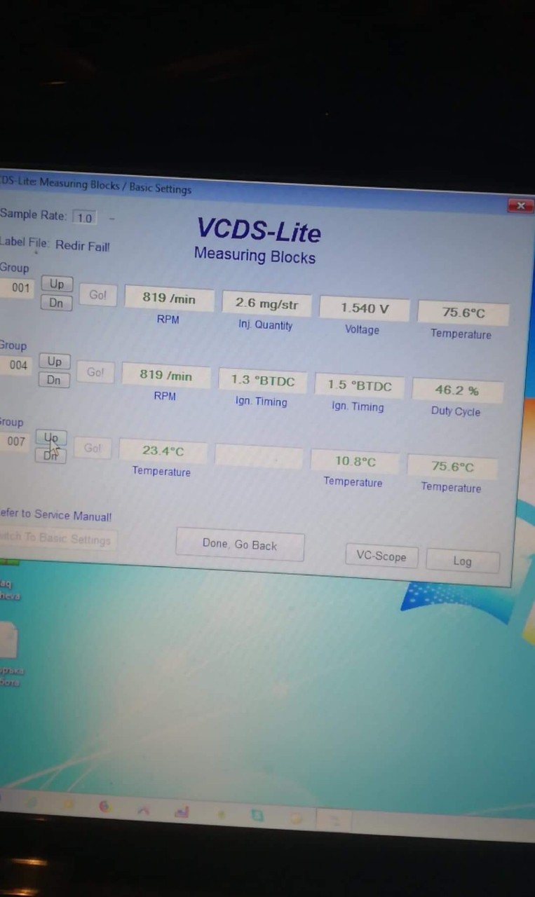

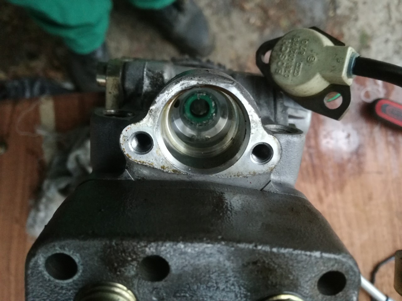

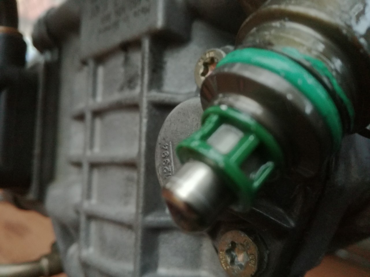

Здравеите , днес сложих дюзите 0,216 и смених гнп-то, за момента писля ,че проблема е отстранен. Нямам възможност да пиша ще пиша след ден два и следващо закачане на vcds.
Едните снимки са на стария авансатор, а другите след уж настроиките на новото гнп.

Re: Пасат Б5 афн, 00550 start of injecion regulation
Това алуминиеви люспи ли са в отвора на клапана?
Sstefaan84
- Мнения: 410
- Регистриран на: Пет 25 окт 2013 16:57
goppa написа:Това алуминиеви люспи ли са в отвора на клапана?
Да, яко стружки.
- goppa
- VW експерт
- Мнения: 8050
- Регистриран на: Вто 04 сеп 2012 19:25
- Автомобил: Seat Alhambra
- Двигател: CFFB
- Местоположение: Горна Оряховица
Задрало е буталото на авансатора. За това ти е държала висок тайминг.

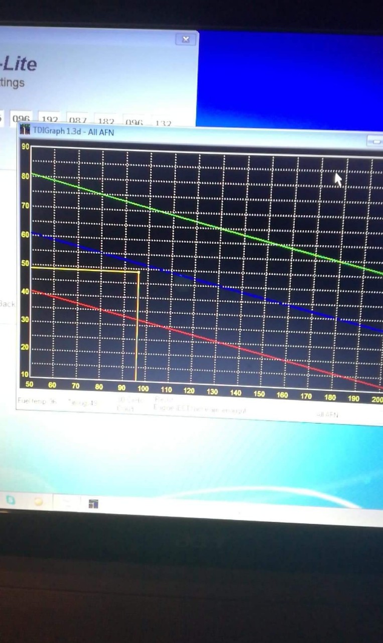

Благодаря на всички които се включиха и дадоха савет.Днес не сам закачал колата да видя как е запсли от раз, но според графиката мисля ,че е малко в закаснение и авансатора е на високи проценти поради което.
А по смяната реших първо с новите дюзи ,и ефекта си остана, можеби с добафка и повече 2Т ,на моменти се опитваше да се задържа точен аванса но нещата отидоха до смяна на помпа.
