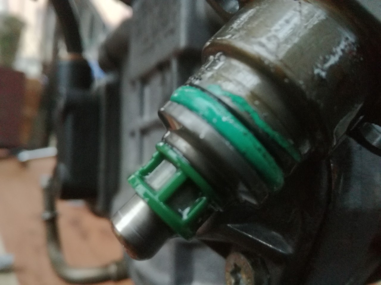

Здравеите , днес сложих дюзите 0,216 и смених гнп-то, за момента писля ,че проблема е отстранен. Нямам възможност да пиша ще пиша след ден два и следващо закачане на vcds.
Едните снимки са на стария авансатор, а другите след уж настроиките на новото гнп.
goppa
Мнения: 8022
Автомобил: Seat Alhambra
Двигател: CFFB
Re: Пасат Б5 афн, 00550 start of injecion regulation
Мнениеот goppa » Вто 04 дек 2018 6:27
Това алуминиеви люспи ли са в отвора на клапана?

goppa написа:Това алуминиеви люспи ли са в отвора на клапана?
Да, яко стружки.
goppa
Мнения: 8022
Двигател: CFFB
Мнениеот goppa » Вто 04 дек 2018 8:50
Задрало е буталото на авансатора. За това ти е държала висок тайминг.

Благодаря на всички които се включиха и дадоха савет.Днес не сам закачал колата да видя как е запсли от раз, но според графиката мисля ,че е малко в закаснение и авансатора е на високи проценти поради което.
А по смяната реших първо с новите дюзи ,и ефекта си остана, можеби с добафка и повече 2Т ,на моменти се опитваше да се задържа точен аванса но нещата отидоха до смяна на помпа.
Помпата ми я прати колега от плевенско,уж до последно работила на кола, беше пълна с гориво което меришеше странно като на бензин. На помпата смених горните две гарнитури, също така и на авансатора О-пръстените +цедката. Старата помпа се оказа че е била от пред на 2 болта без долния ,новата в момента е по същия начин 2 отпред и 1 отзад.
Сега имам друг въпрос, дюзите ги сложих с дифтунгите от старите дюзи, при поставянето на дязите леко намазах дюзата с медна грес но днес гледам че на първи цилиндар дифтунгата не е уплатнила има леко изпускане. Та въпроса е ще закисне ли или нови дифтунги?
Също така някои ако търси въпросната цедка на авансатора мога да съдеиствам BOSCH DIESEL
1 287 430 754(2лв),за гарнитури също.
