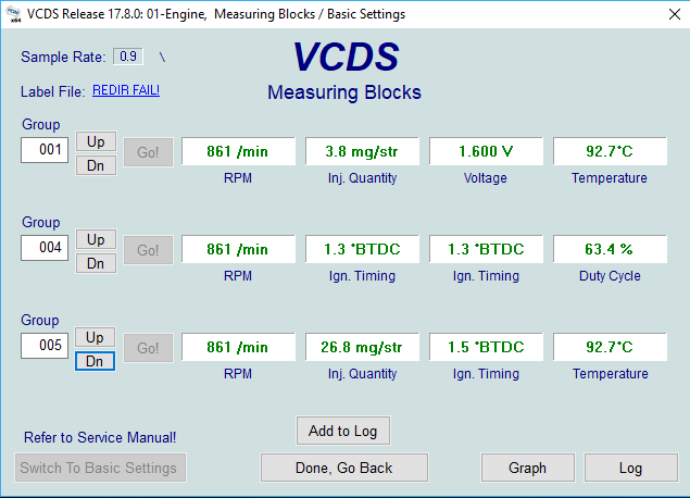

Здравейте колата е малко мудна афн с чип след смяна ангренаж. Проверих доста неща като вакуми и др. Само ме съмнява че помпата не е там където трябва. Валовете на снимката са колянов на 0 и разпределителния на белег. Възможно ли това да е причината и как се намества помпата ако е възможно

ОК. Центровкара на помпата се проверява с vcds. А самата црнтровка става със завъртане на корпуса на помпата при работещ мотор и включена диагностика.

Минахме и от там . Помпата едвам стига на максимален аванс до зелената линия . Аз я купих с чип и беше на голямо предварение и вървеше и гореше супер. Сега се налага да я тъпча за да върви нормално и респективно разхода е висок . И колата е мудна и няма ряз

Май не е проблема в помпата.. Направи логове в движение на 4, 10 и 11ти канал!

На моя и 1минута не държи. В колата ползвам китайско зарядно за лаптоп включено в запалката. Направи лог с пълна газ на 4та предавка , от 1800 до 4000 оборота, на следните канали. 4ти за да се види предварението дали е точно, 11ти за да се види как надува турбото, и 10ти или 3ти за да се види какво отчита дебитомера.

На 4-ти канал последната колона процентите трябва да са под 10

И в същото време на 4.2 да е пак толкова.
