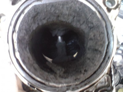

колеги това ли е ЕГР-то?

това ли трябва да се запуши?

НЕ!Каква ти е колата да ти кажа каде седи и как изглежда.

голф 3 1.9 тди
