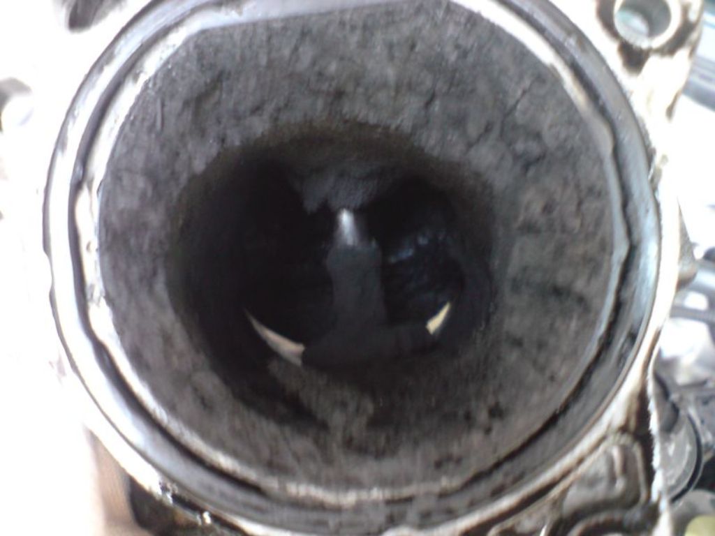

Re: Почистване на всмукателни колектори+изолиране на EGR(снимки)
колеги това ли е ЕГР-то?
NuNoOo
- Мнения: 46
- Регистриран на: Нед 21 мар 2010 2:10
- Местоположение: Търговище
това ли трябва да се запуши?
- vladimury
- Мнения: 26
- Регистриран на: Нед 30 май 2010 8:50
НЕ!Каква ти е колата да ти кажа каде седи и как изглежда.
