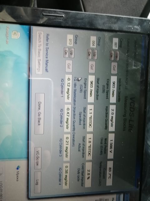

:flag_bulgaria Здравейте можете ли да кажите при мен как е, защото след смяна на ангренаж и колата спря да върви. Тайминга е над зелената линия 80%

А освен описаните неща : гори повечко и трака повечко. Оправи я.

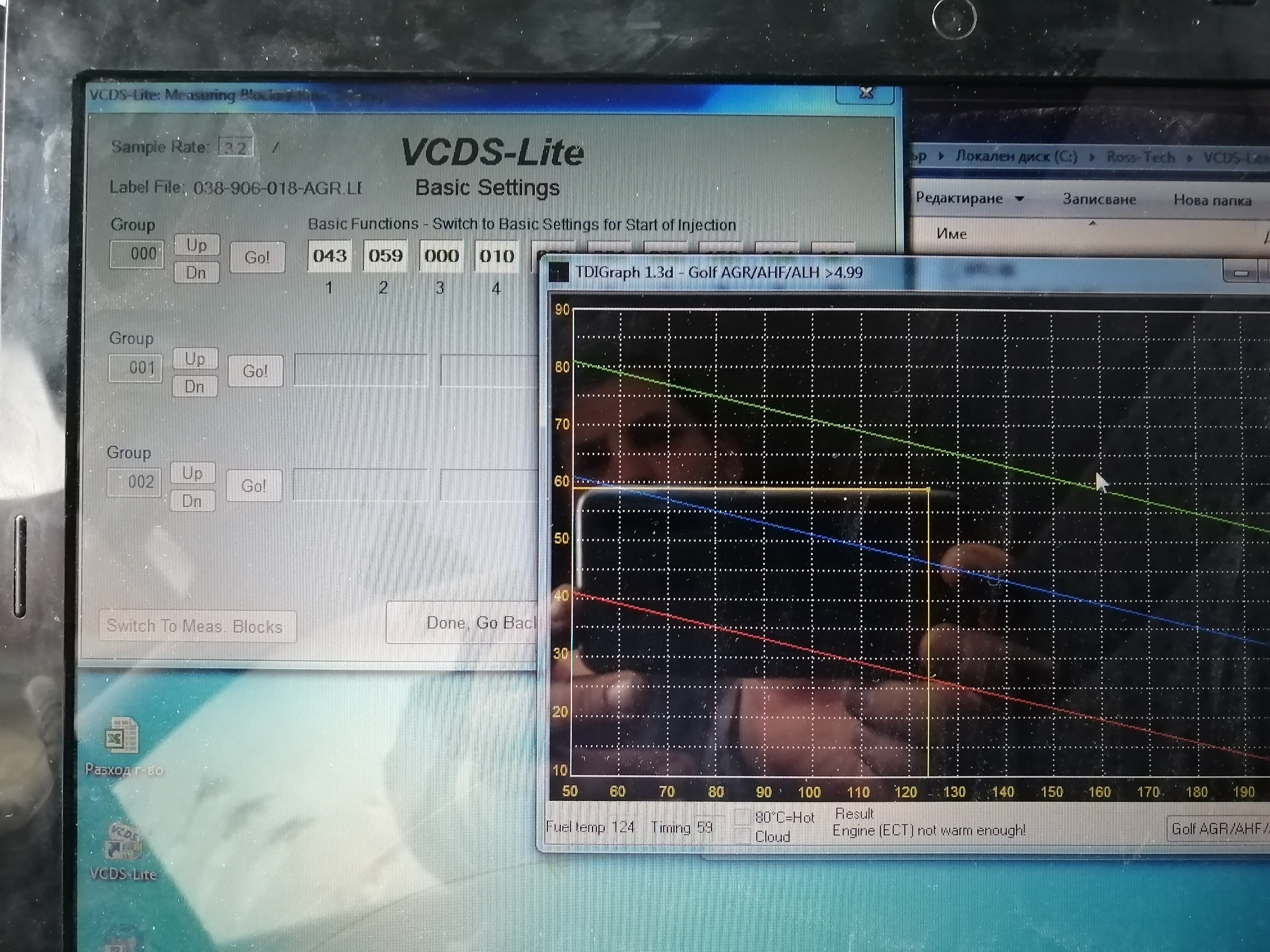

Това го видях., но само това ли е нужно да се прави гледах за местене на плочката на гнп гледах, че се правят и някакви адаптаций с VAG-COM

Намести си центровката първо.
Волтовете на помпата ти изглеждат ниски, при положение че колата даже не е загряла напълно, но като загрее на 90 градуса, ако нямаш прекъсвания(менене на обороти) и вибрации може и да не я буташ.

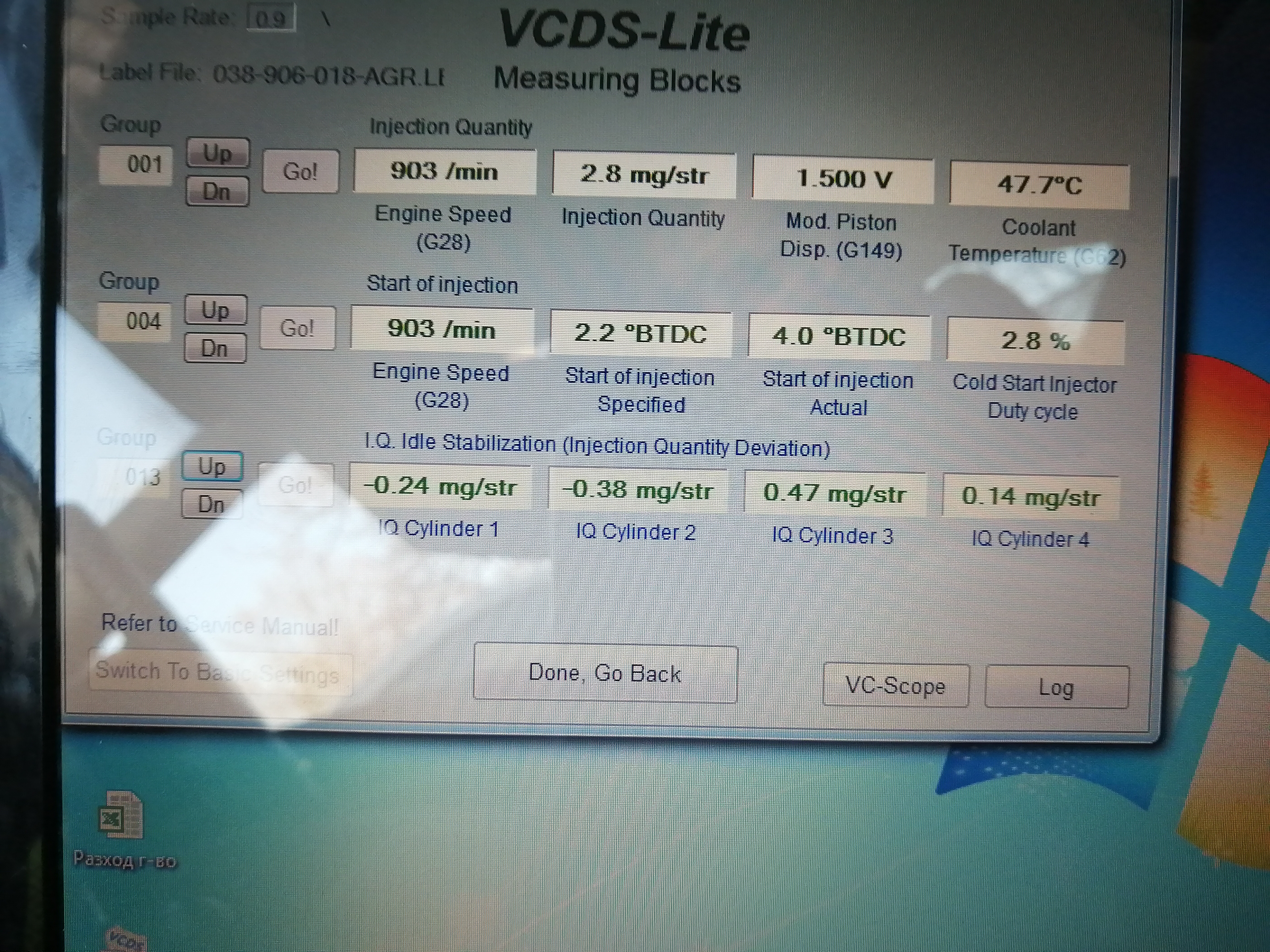

:flag_bulgaria Така по добре ли е?

По-добре е , щом ти харесва така, карай, лично аз бих леко коригирал някои неща, примерно тия мг що са 2.0 ?!

Нямам си напредстава, защо 2.0мг, а колко трябва да са

Стойности под 3мг я прави нервна, некултивирана, Направо се чудя как я караш на 2 ?! Не ти ли подскача при тръгване? Понеже ще има хора които да ти кажат, че 3-3.2 е най-добре, може и да е, не ти знам колата. Аз на АФН съм забелязал, че около 4 е супер, колата не изпушва при рязко моментно подаване на пълна газ, казвам го щото другата ми е около 3 , но е нервна, , като бутна педала до ламарината за момент - изпушва едно кълбе , инак яко дръпва да, ще я правя и нея около 4-орка, пък каквото искат да ми разправят.

Да ти кажа нервна е само във ниските във висиките някак е мудна. Може ли малко пояснение как се местят мг само от плочката на помпата или и от vag-com може, а също така и как се развива тая плочка, че е с едно гадно ключе.
