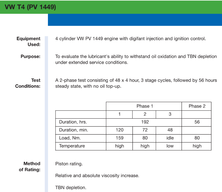

Добър избор и добро решение. Сега остава да си следиш моточасовете на маслото и след всеки 250 часа да го сменяш. А защо 250?
Според действащите тест процедури на VW longlife (504/507) маслата преминават и трябва да издържат VW T4 (PV 1449), който е 248 часа:
След това е възможно пропадане на TBN, aлкално число. Показва общата алкалност на маслото, включително това, което се прилага от детергенти и дисперсанти, които имат алкални свойства. TBN характеризира способността на маслото да неутрализира вредните киселини, влизащи в него по време на работа на двигателя, и да издържа на отлагания. Значителен спад на TBN води до киселинна корозия, както и замърсяване на вътрешните части на двигателя. Колкото по-нисък е TBN, толкова по-малко активни добавки остават в маслото.

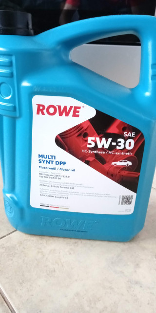

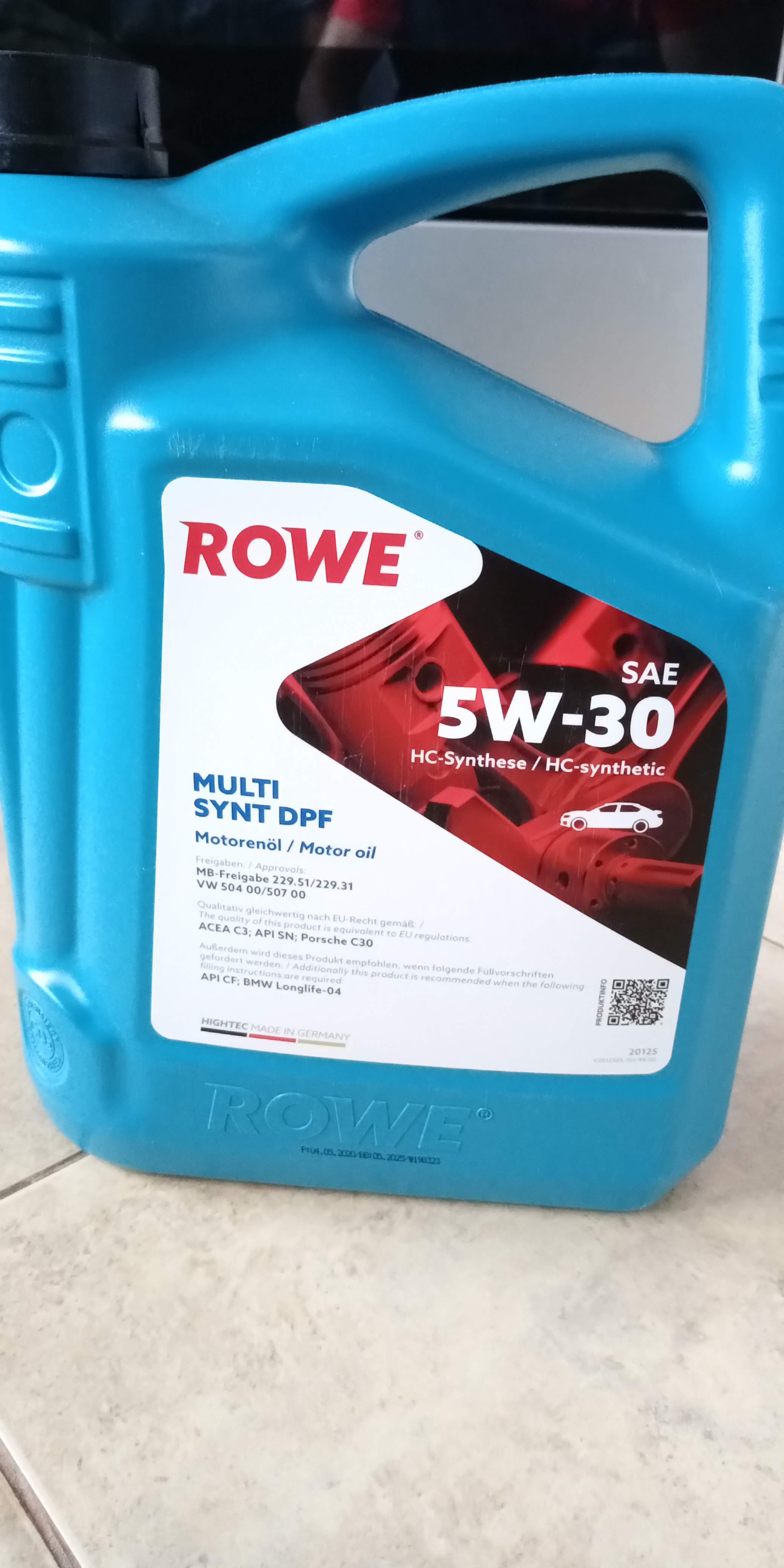

Мисля следващата смяна да заложа на това масло. Някой ако има мнение за него. Автомобила е VW Golf 7 2.0 TDI 150 ps
https://www.ato24.de/en/rowe-hightec-mu ... 5w-30.html
Re: С какво масло карате дизелите си?
Не е лошо маслото, но маслата от предните постове(равенола и мобил-а) също са много добри.

tyhrh написа:Мисля следващата смяна да заложа на това масло. Някой ако има мнение за него. Автомобила е VW Golf 7 2.0 TDI 150 ps
Следващата ми смяна ще е с Rowe на 2.0 CR. Надявам се, че ще е добра алтернатива на оригиналното, с което не мисля да продължавам.
Малко по-назад го хвалеха.
