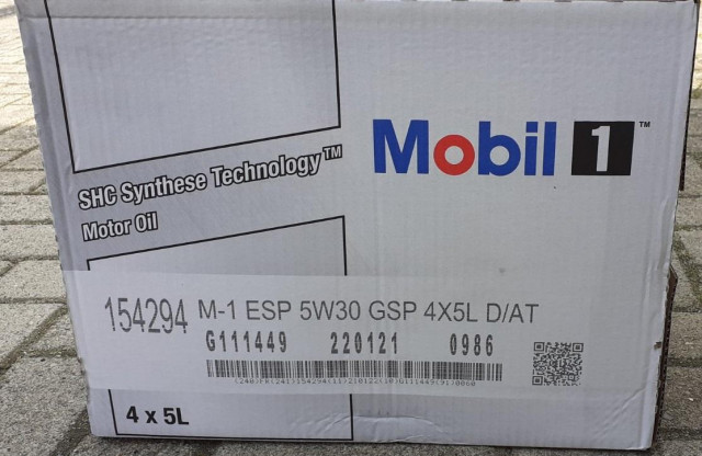

Мнениеот Кайзен » Сря 10 ное 2021 19:40
Едно видео на испански с английски субтитри (автоматичен превод, но се разбира) на La Taberna del Motor -
TOP 2021 [BEST 5W30 ENGINE OILS FOR GERMAN VEHICLES]
В описанието на клипа има линкове към тестовете на свежо масло.
Моят избор за следващите 2г

Ако правилно разбрах от автоматичния превод, Ravenol VMP 5W-30 e по-добро от Mobil 1 ESP 5W-30?
Може ли да обосновеш избора си на лесно разбираем от лаик език? Благодаря!

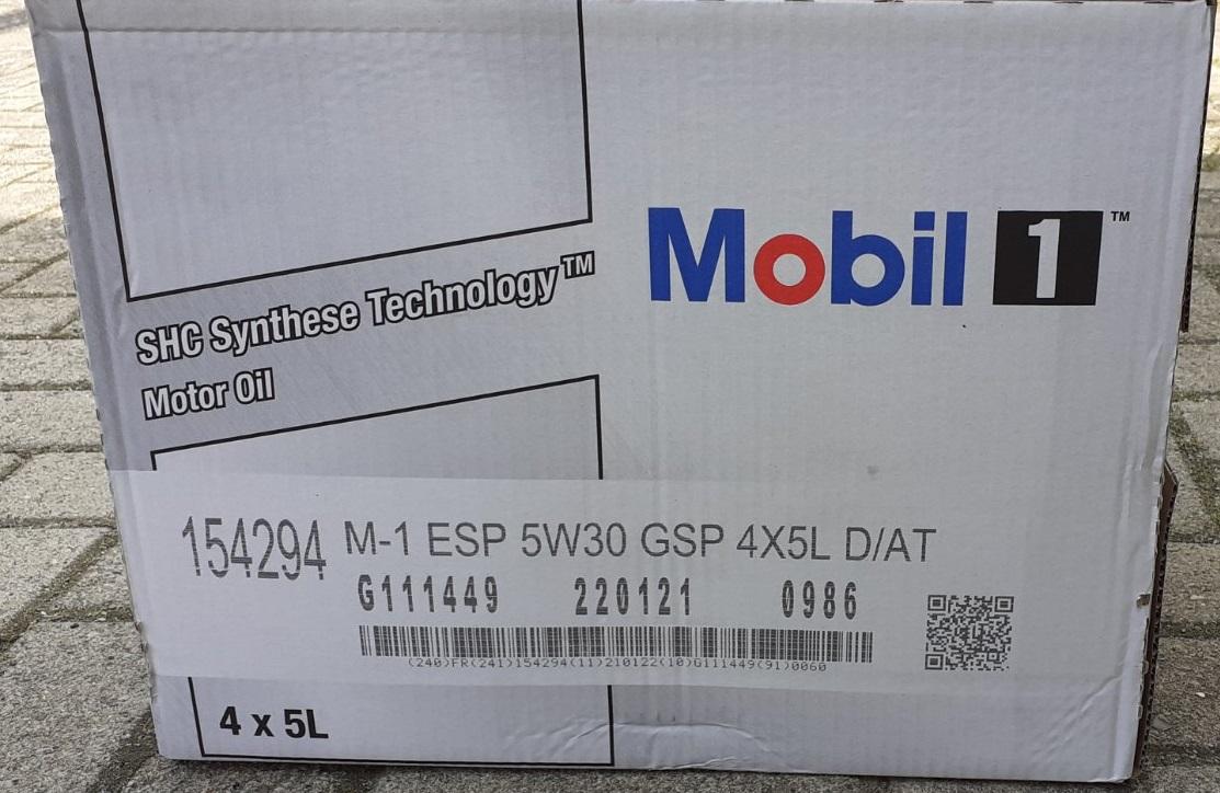

Видеото е публикувано на 09.11.2021, а аз съм закупил кашончето с 4 туби по 5л масло преди въобще да зная, че ще бъде направено такова видео.
Избора ми е направен не само на база това видео и на изследванията на пресни масла, а и на употребявани масла в различни автомобили при различни условия.
Ravenol VMP е хубаво масло, но Mobil 1 ESP не е по-лошо.
Ravenol VMP е с по-добри базови масла (група 4 и група 5), но не толкова добри добавки. Заедно се компенсират добре.
Mobil 1 е с база GTL (група 3+) и някакви количества група 4 и група 5, но с може би най-добрия пакет добавки в света. Много добре балансирано масло с много добри резултати при употреба до 250 моточаса, по нищо не отстъпващи, а в някои случаи и наистина по-добри от Ravenol VMP. И е по-евтино от Ravenol VMP.
Добавяйки, че на 12км от работата ми се намира и официален дистибутор, от където мога да съм сигурен в качеството и да получа добра цена, то решението беше лесно за вземане.

Благодаря за отговора :-)
Допустимо ли е да се се кара с Ravenol VMP 300-310 моточаса? Това са 40-45 регенерации на DPF. Или да се мине на Mobil 1 ESP и смяна на масло на 250 моточаса?

Страхувам се, че съм бил грешно разбран.
Не е задължително да преминаваш от Ravenol VMP на Mobil 1 ESP. В зависимост от начина на употреба на автомобила и състоянието на двигателя, то и двете масла може да ги караш до 300 часа. Ако имаш повишение на маслото (дизел в маслото) заради много студени стартове и/или чести регенерации на DPF, то аз не бих го правил.
