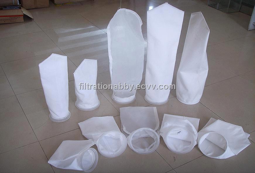

Колеги, кажете от къде да си намеря филтърни торби? Върти ми се в главата филтрация през такива на няколко нива с различни микрони на филтрите. Само дето не знам къде продават такива торби, представляват нещо като на снимката. В нета като търся ми излизат два производитела без никаква информация къде да се купят такива...
