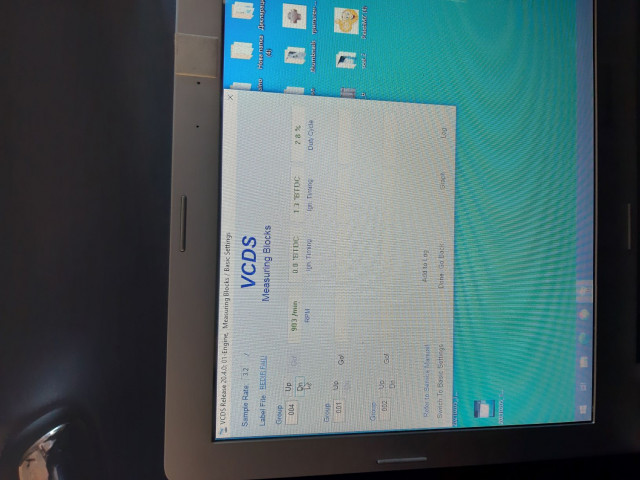

Re: 1,9 TDI AHF проблем с центровка на ГНП
Мнениеот IVELINN » Пет 05 фев 2021 12:10
Така дали е добре

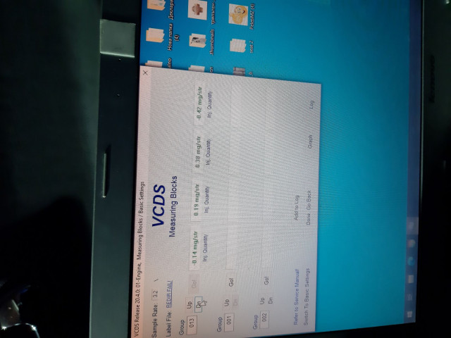

Мнениеот IVELINN » Нед 07 фев 2021 18:00
Добре ли е центровката
Мнениеот IVELINN » Нед 07 фев 2021 21:48
Това е от днеска , малко е промених

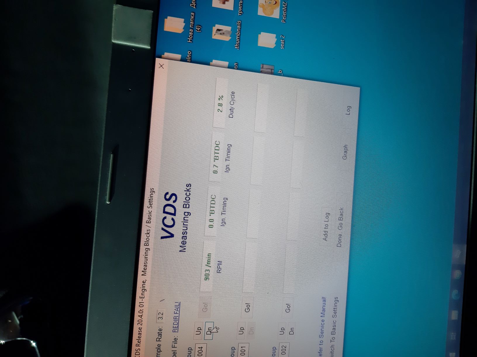

Мнениеот IVELINN » Пон 08 фев 2021 19:44
Мяма мнения за центровката , така ли да е оставя
goppa
Мнения: 8063
Автомобил: Seat Alhambra
Двигател: CFFB
Мнениеот goppa » Пон 08 фев 2021 19:57
На синята линия е, както ти е писал Zinoto.

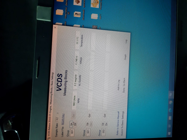

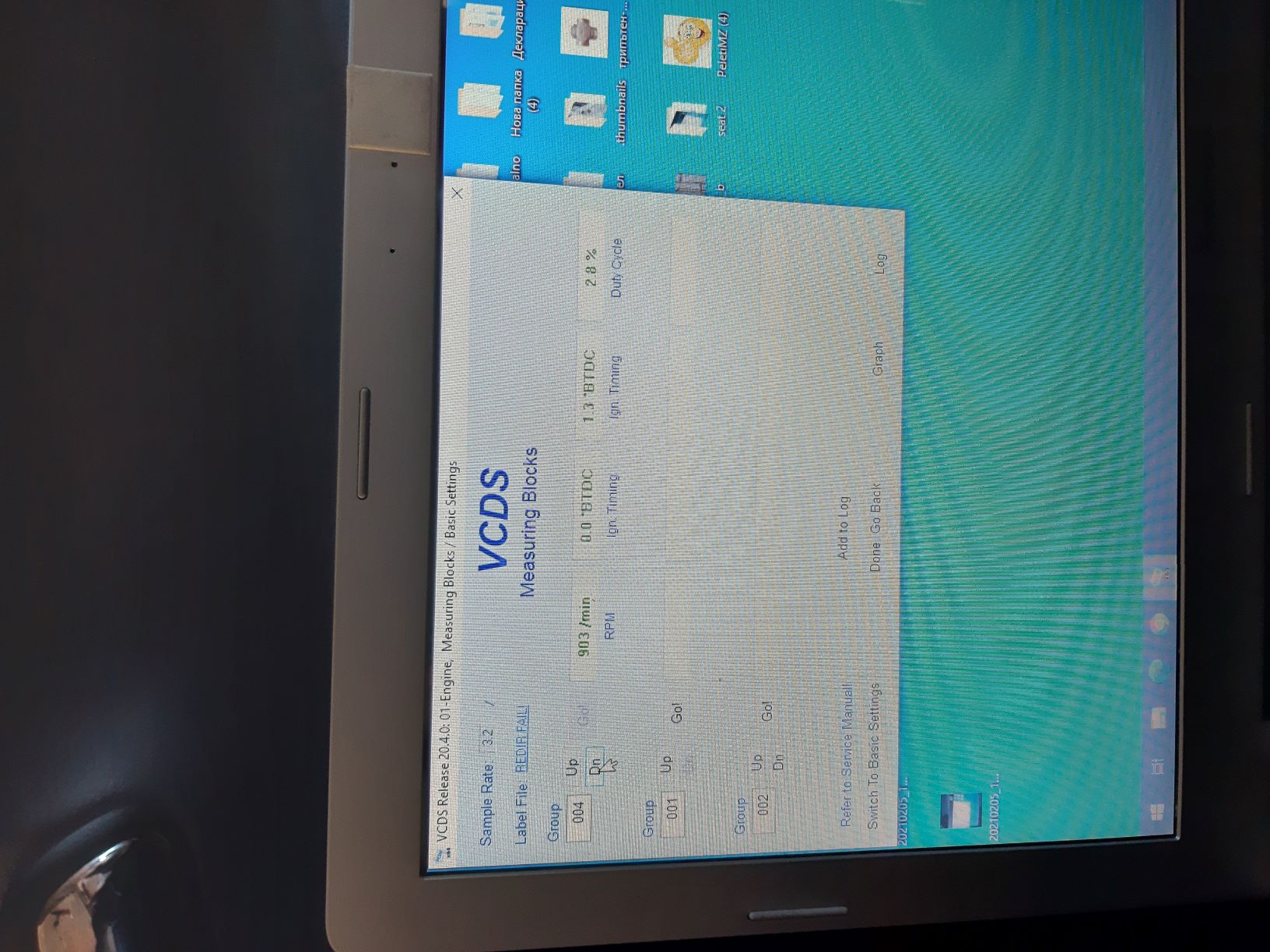

Мнениеот IVELINN » Пет 19 фев 2021 12:09
Така добре ли е центровката , трябва ли да се настройва разпределителния вал

Мнениеот IVELINN » Съб 06 мар 2021 14:38
Защо като направя помпата на 4млг и спира да тресе при тръгване

Мнениеот Zinoto » Съб 06 мар 2021 15:36
Като я направиш на 3 мг. и тресе ли? С демпферен маховик ли си?

Мнениеот IVELINN » Съб 06 мар 2021 16:35
На 3млг тресе при потегляне , не съм с демферен маховик , но повече върви .Като вдигна на 4млг не тресе но във високите обороти не върви като 3млг

Мнениеот samo_pechka » Съб 06 мар 2021 16:56
Случва се . Принципно при под 3 почват някои явления . Пробвай на 3.5 , ако продължава , остави я на 4 .
