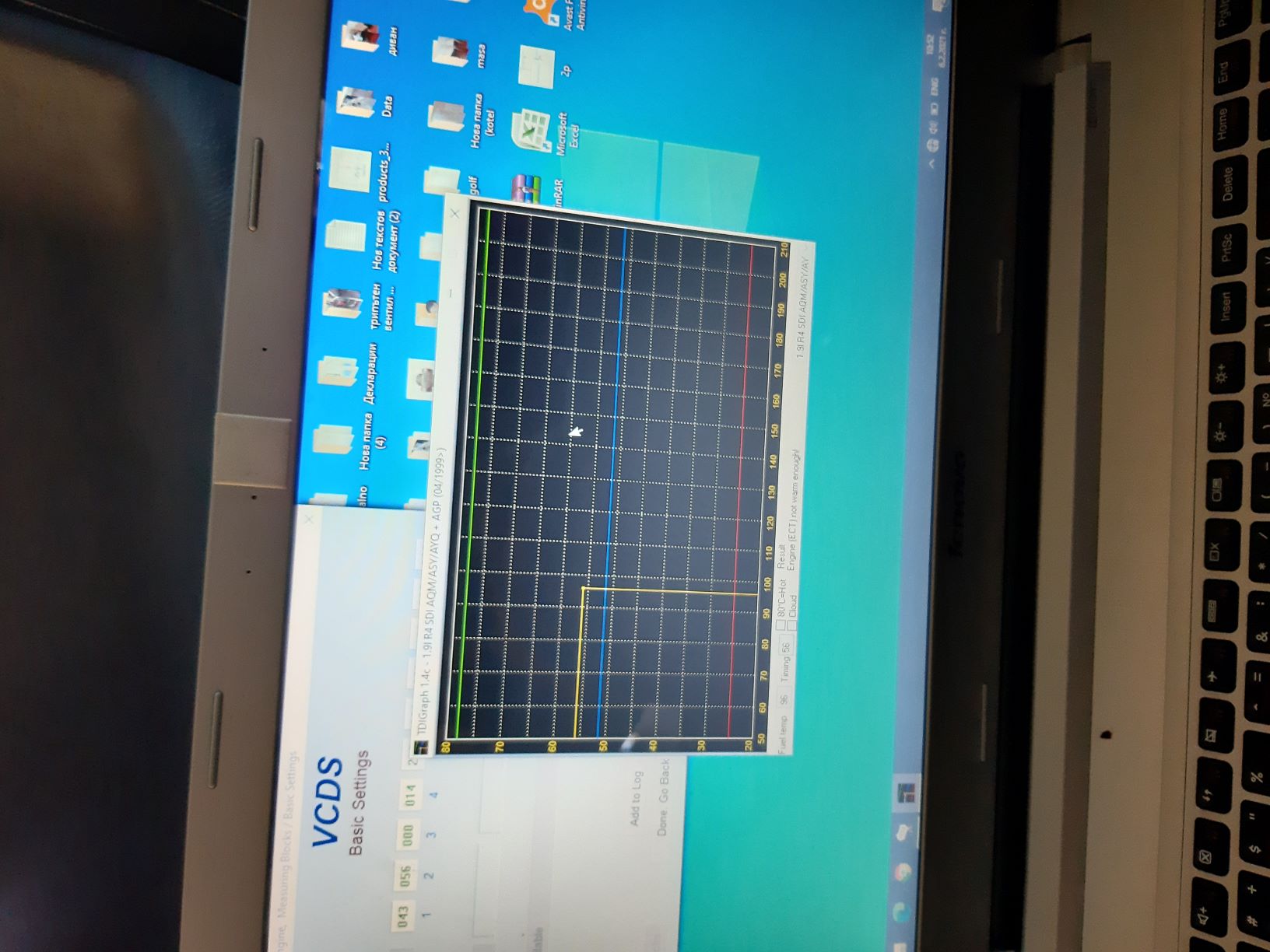

1,9 TDI AHF проблем с центровка на ГНП

За SDI графиката на синята линия и 3 мг.

Така дали е добре

Добре ли е центровката

Къде е снимката на графиката?

Това е от днеска , малко е промених

Мяма мнения за центровката , така ли да е оставя

На синята линия е, както ти е писал Zinoto.

Така добре ли е центровката , трябва ли да се настройва разпределителния вал

Защо като направя помпата на 4млг и спира да тресе при тръгване

Като я направиш на 3 мг. и тресе ли? С демпферен маховик ли си?

На 3млг тресе при потегляне , не съм с демферен маховик , но повече върви .Като вдигна на 4млг не тресе но във високите обороти не върви като 3млг

Случва се . Принципно при под 3 почват някои явления . Пробвай на 3.5 , ако продължава , остави я на 4 .

Ще вдигне ли разхода

Не.
