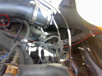

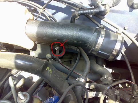

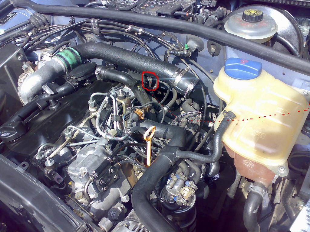

хванат е от изходната тръба на кулера и отива в компа като му дава информация за налягането на турбината.

DJIGATA написа:хванат е от изходната тръба на кулера и отива в компа като му дава информация за налягането на турбината.
Само че при помпа дюза двигателите няма такъв маркуч. Има си датчик на колектора (или там някъде) за тая работа. Не го вкарвайте колегата в несъществуващи филми...

Не всички модели компютри са с мркуче за вакум,към тях.

може и така да е извинявам се,просто споделям разрешението на моя проблем, пък дано е от полза за някой,това ми е идеята.
ето и обещаните снимки от мен:
