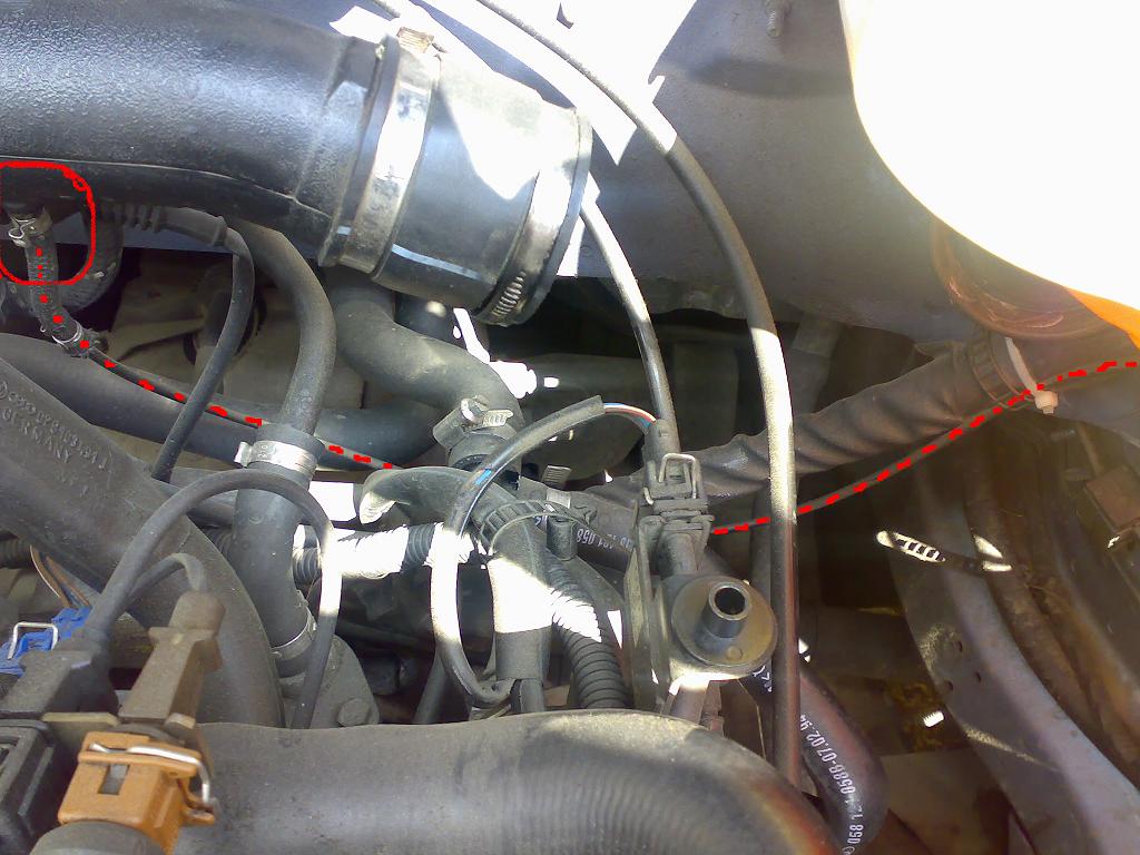

Мнениеот DJIGATA » Сря 09 сеп 2009 11:37
хванат е от изходната тръба на кулера и отива в компа като му дава информация за налягането на турбината.

Re: Неоткриваем проблем с мощността !
Мнениеот dmode101 » Сря 09 сеп 2009 14:29
DJIGATA написа:хванат е от изходната тръба на кулера и отива в компа като му дава информация за налягането на турбината.
Само че при помпа дюза двигателите няма такъв маркуч. Има си датчик на колектора (или там някъде) за тая работа. Не го вкарвайте колегата в несъществуващи филми...
Мнениеот mili 75 » Сря 09 сеп 2009 15:53
Не всички модели компютри са с мркуче за вакум,към тях.
Мнениеот DJIGATA » Сря 09 сеп 2009 17:01
може и така да е извинявам се,просто споделям разрешението на моя проблем, пък дано е от полза за някой,това ми е идеята.
ето и обещаните снимки от мен:
