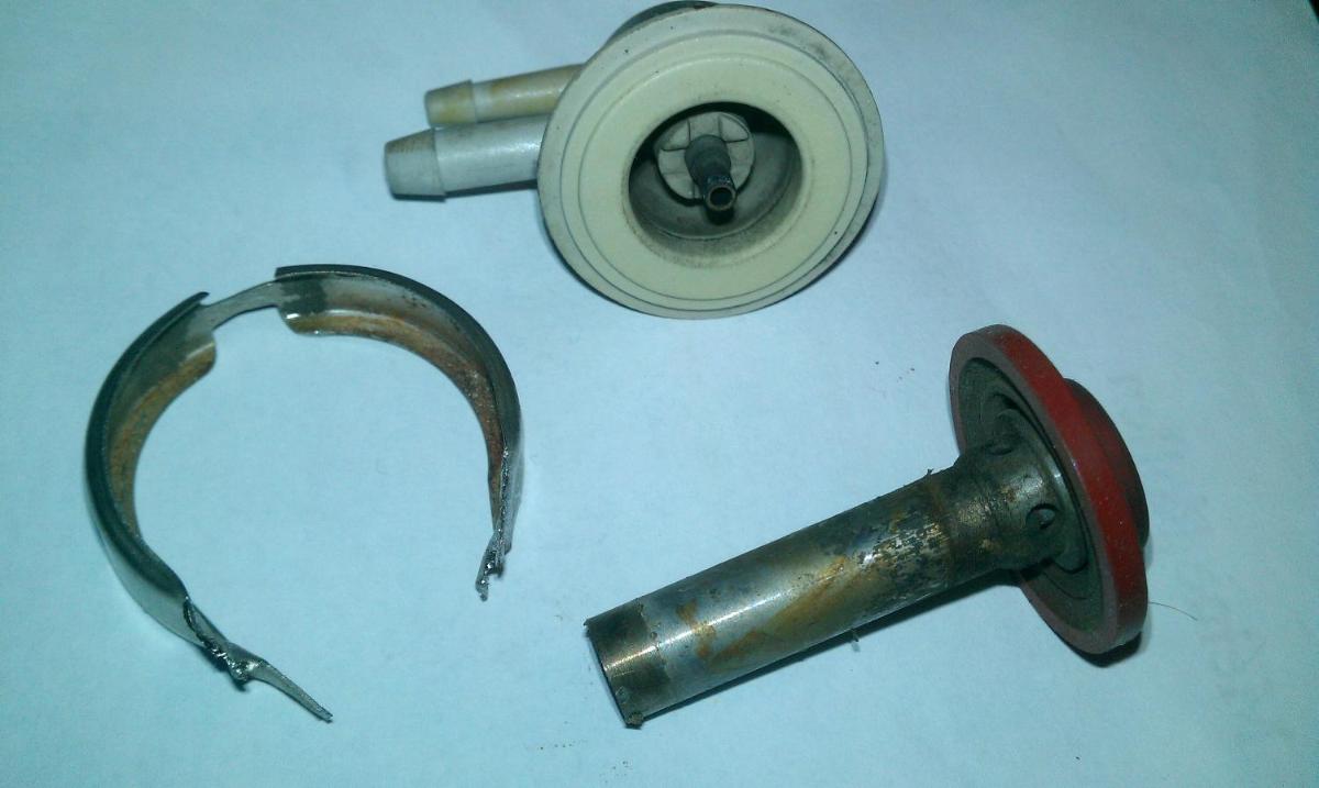

2.Какво му беше на старото клапанче. Мембраната се пукала ала бала, ами нищо му няма. Какво представлява една намотка върху метална основа с цилиндричен отвор, вътре се плъзха цилиндрично метално бутало. Когато тече ток по намотката, то основата действа като електромагнит и продвижва леко буталото има ход 3-4 мм. Проблема е че тва буталце с времето конденз мръсотия и тн....се заклинва в което положение си поиска.
Отваряне почистване и е ок. Мембраната е стабилна достатъчно дебела гума.

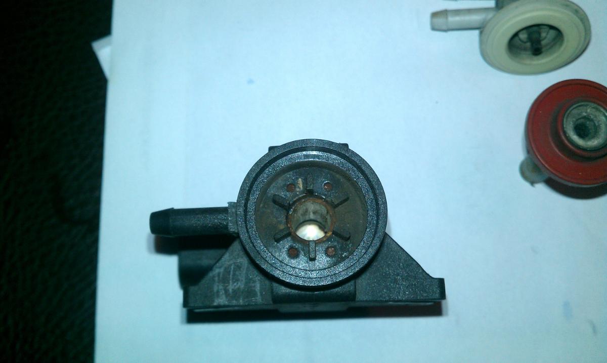

Аз му скъсах металната скоба, но и без това не знаех, че са почиства само, та вече бях купил нов и само с експериментална цел го отворих ето снимки.
Ако някой има идея с какво мога да заместя тази скоба може и да си го ползвам за резервно.

Колега не се къса така дивашки тази скоба. Отваря се леко ръба и с отверка-разкапсолова се. После се лепи с малко каноколит и се загъва обратно отвореният вече ръб. В този вид е за боклука.
Вътре се чисти котвата с шкурка и разредител. ВД40 и тнт. Аз така направих- проверих го дали работи без да задържа котвата по стените и сега го ползвам без проблем.
И новото е добре- даже най добре. Така че карай го и това е. Сменил си го вече. Лошото е че този не става вече.
