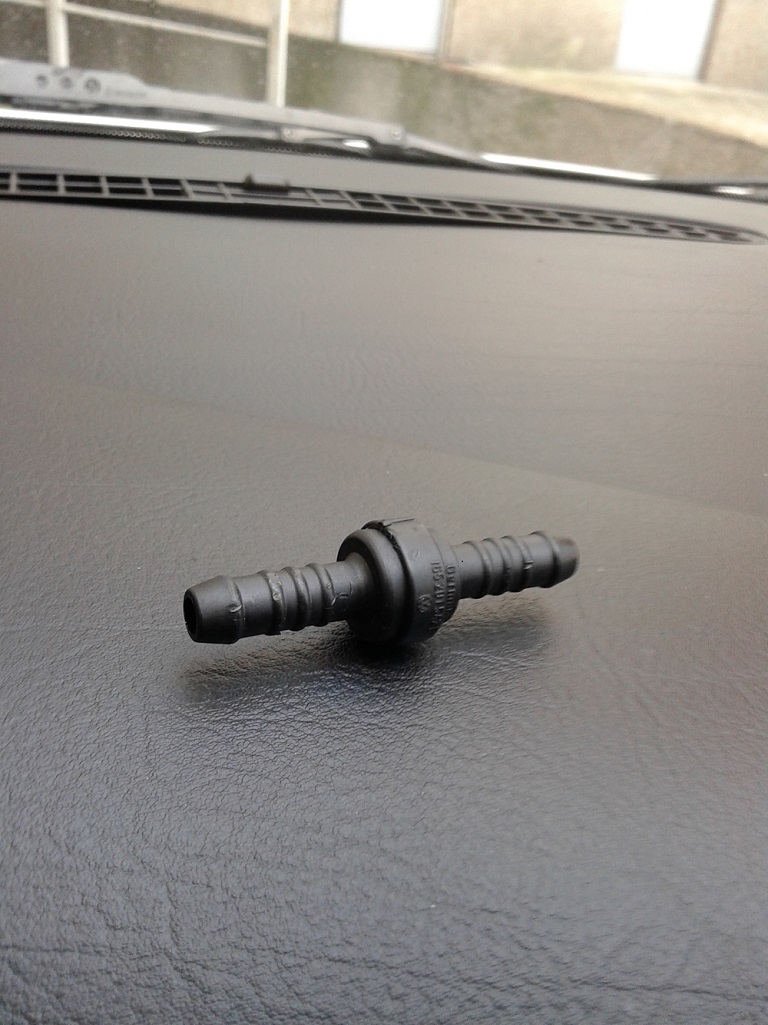

Колеги ето че дойде денят в който си оправих колата след около 4 месеца чудене и вайкане.Днес отново бях при майстора да се чудим от къде може да е проблема и аз както седя и гледам мотора кат голям камък се загледах в маркуча за нафтата който тръгва от горивния филтър към натдем помпата и гледам малко след горивния филтър на самия маркуч има едно клапанче да го нарека, което предполагам служи да не позволява на горивото да се връща назад(поне така си мисля, не съм сигурен) и викам на майстора я да го махнем това клапанче, защото съм сигурен че колата не върви както трябва от нещо, което спира горивото както и да е махна го той това клапанче и слага маркуча на филтъра и сядам аз да тествам и като и дадох газ направо се успаших
тази кола като хукна да върви викам си еб*х мама му най накрая да разберем от къде е проблема.Явно нещо му е станало на това клапанче и не е пропускало достатъчно нафта.Сега карам без него да видя как ще е защото се оказа че такова клапанче се продава единствено оригинално с поръчка от германия и струва 54лв.
ето и снимка на въпросното клапанче
тази кола като хукна да върви викам си еб*х мама му най накрая да разберем от къде е проблема.Явно нещо му е станало на това клапанче и не е пропускало достатъчно нафта.Сега карам без него да видя как ще е защото се оказа че такова клапанче се продава единствено оригинално с поръчка от германия и струва 54лв.ето и снимка на въпросното клапанче

Ебати ташака... Най-накрая да го оправиш тоя голф.. и в крайна сметка пак се оказа от горивоподаването
Колкото до тая чикия, предполагам няма да е проблем да си караш и без нея - alex2811

Re: Голф 4 1.9 tdi ajm 2000г. - Проблем маховик?
Сега ще я покарам няколко дни без нея да видим дали ще има проблеми щот си мисля да не почне да се връща нафтата назад
