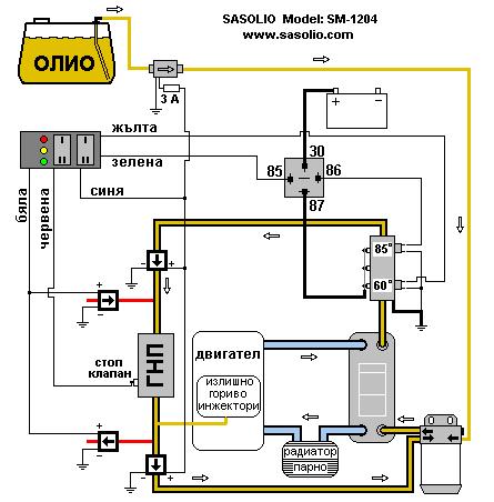

Малко да "поразбутам" темата :Mr Green Fun Като си "ровех" из нета ,намерих един линк на фирма предлагаща система на олио за дизелови мотори,не видях дали е "качван" линка от друг преди мен -ако го има някъде в темата ,моля модераторите да изтрият мнението ми ,ако го сметнат за ненужно http://www.biogorivo.com/info_page.html и една примерна схема за такава система на Сасолио Варна :

Мнениеот bobi_diesel » Сря 28 мар 2012 10:56
Тази фирма е българска и продава елементите на системата и по отделно.

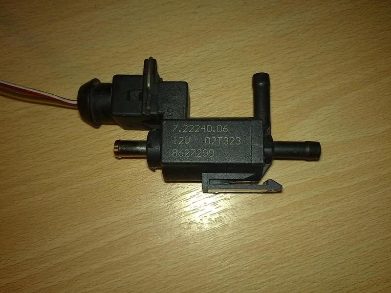

Колеги кажете откъде да намеря или в кои коли се ползва този трипътен магнет вентил pierburg pa6 gf30 смятам да ползвам два такива, да превключвам от дизел на олио и обратно .Да добавя и снимка току що намерена в нета
Сега намерих ,че се ползва от Волво http://www.teilesuche24.de/search?g=number&q=8627299 ама цената :shock .Някой знае ли в кои други коли се ползва -да го търсим в моргите :D .За тези които смятат ,че не е подходящ този вентил и ,че се ползва за съвсем други цели -нека погледнат и тука :D http://www.ebay.de/itm/elektrisches-2-3 ... 255c691275

Мнениеот toshkov81 » Съб 31 мар 2012 17:39
е това е супер, само не разбрах от описанието дали е 8мм отвора, ако е така направо почвам да търся по моргите, че мойте сдадоха багажа и не ми се дават по 120 лв за брой.

Мнениеот samo_pechka » Съб 31 мар 2012 17:53
Ами от описанието ми излиза ,че щуцерите са 8 мм -което значи може би около 6 мм вътрешен :roll: .Според мен по-важно е тръбичките от доп.резервоар за олиото да са примерно с вътрешен диаметър 8-10 мм ,че те вървят под пода на колата ,а там все пак е много по-кофти и студено от коша на мотора :) ,където и всъщност ще са клапаните-разлика балкан ! Така ,че може да сложим клапани и с по-малък диаметър на щуцерите :beer Важно за нас е да "носят" на тормоза от олиото ,а тези май са такива :Mr Green Fun

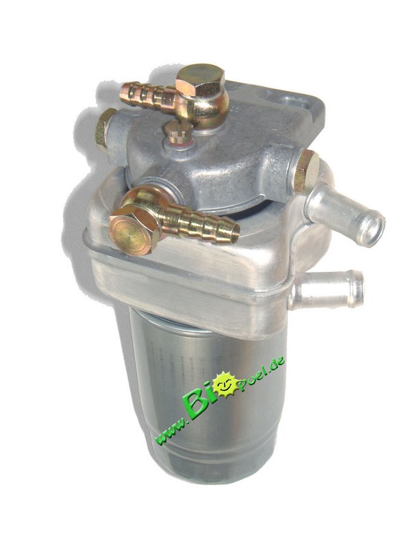

Една тарикатска идея за подгряван от охладителната система на колата ,горивен филтър :
както се вижда корпуса(конзолата) го има по бусчето Т3 и май по Голф 1 за 2 не знам :roll: ,топлообменника е всъщност масления охладител на VW -има го по турбодизелите и някои по-яки бензинки :Mr Green Fun .Като ще се наложи единствено промяна в дължината на резбовата връзка за филтъра -все пак масления охладител ( тук ще бъде "подгревател" :Mr Green Fun )е около три пръста (грубо) висок!
