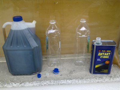

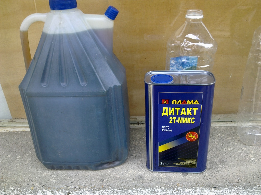

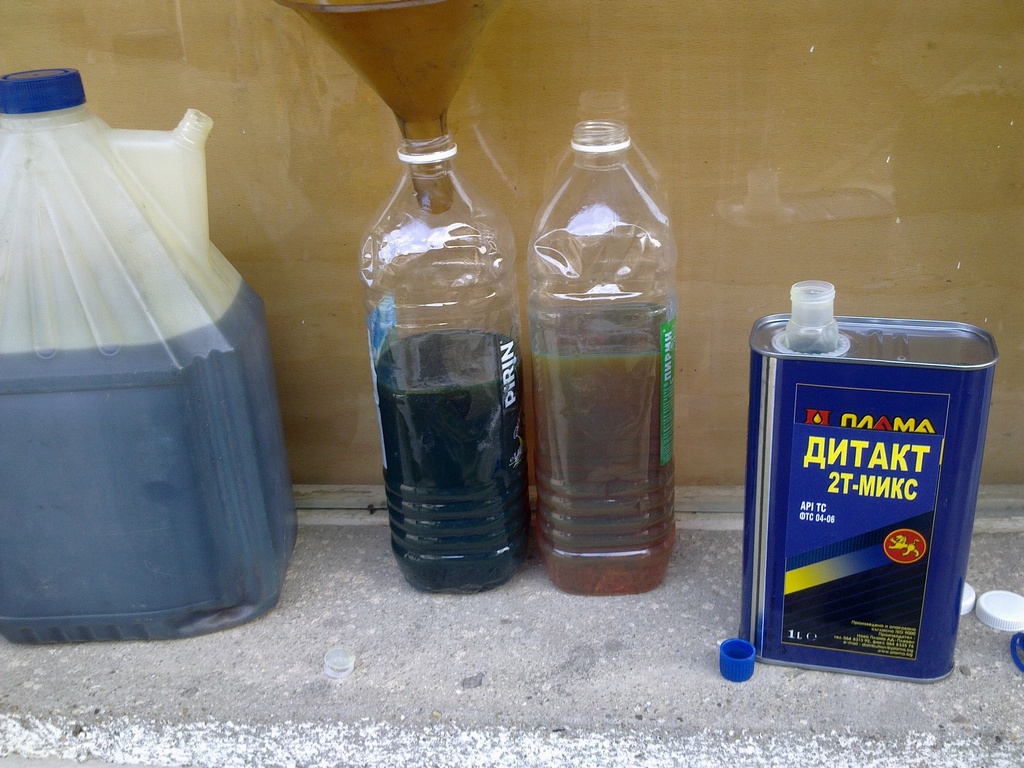

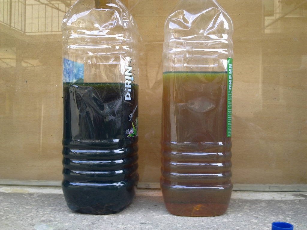

Такаа, взех пет литра наливно Плама Дикакт2Т ( уж ) , таман до юни да си имам , гледам аз- нещо ми чернее :question направих забележка относно цвета , отговора : ами базовите масла нам ко си и т.н. купих и кен литровка на Дитакт 2Т. От любопитство, просто за спорта да сравня по вкус и цвят как са :icon_lol . Малко снимки :
Снимките казват всичко , наливното стои по-тъмно и една идея по-течливо , другото е по-жълтеникаво и сякаш маалко по-гъстичко . Ясна работата за "базовите" масла . Само знам , че ще "заминат" в нафтата :Mr Green Fun

Ами не знам , но определено няма логика запчетаното да има един цвят , а наливното доста по-тъмен. Като ги разтъркам м/у пръстите има разлика бих казал , от кутията е по-смазващо ли да го нарека , по-се пързалят пръстите . Ще слагам малко повече от наливното и ще се одумка , няма остане , но е дразнещо все пак , все ние сме одупените :thumb_down
