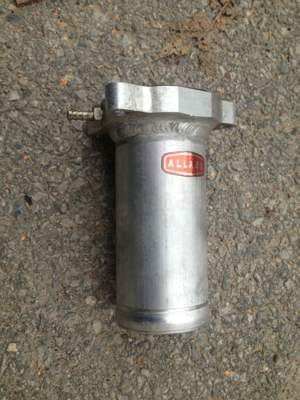

Искам да попитам, дали ако се махне напълно EGR - ра и на негово място се сложи следната тръба, какъв ще е ефекта. Става въпрос за ПАСАТ 5.5 131

marttyy написа:Искам да попитам, дали ако се махне напълно EGR - ра и на негово място се сложи следната тръба, какъв ще е ефекта. Става въпрос за ПАСАТ 5.5 131
До колкото четох, EGR-а има стеснение, не е еднакво широк навсякъде, отделно и клапата макар и оставена отворена , пак оказва някво съпротивление на въздуха, докато с тръбата въздуха преминава свободно, тоест би следвало да постъпва по-голямо количество въздух към всмукателния колектор, ако той е почистен добре, не е затапен от гнусния ЕГР. Теоретично.
