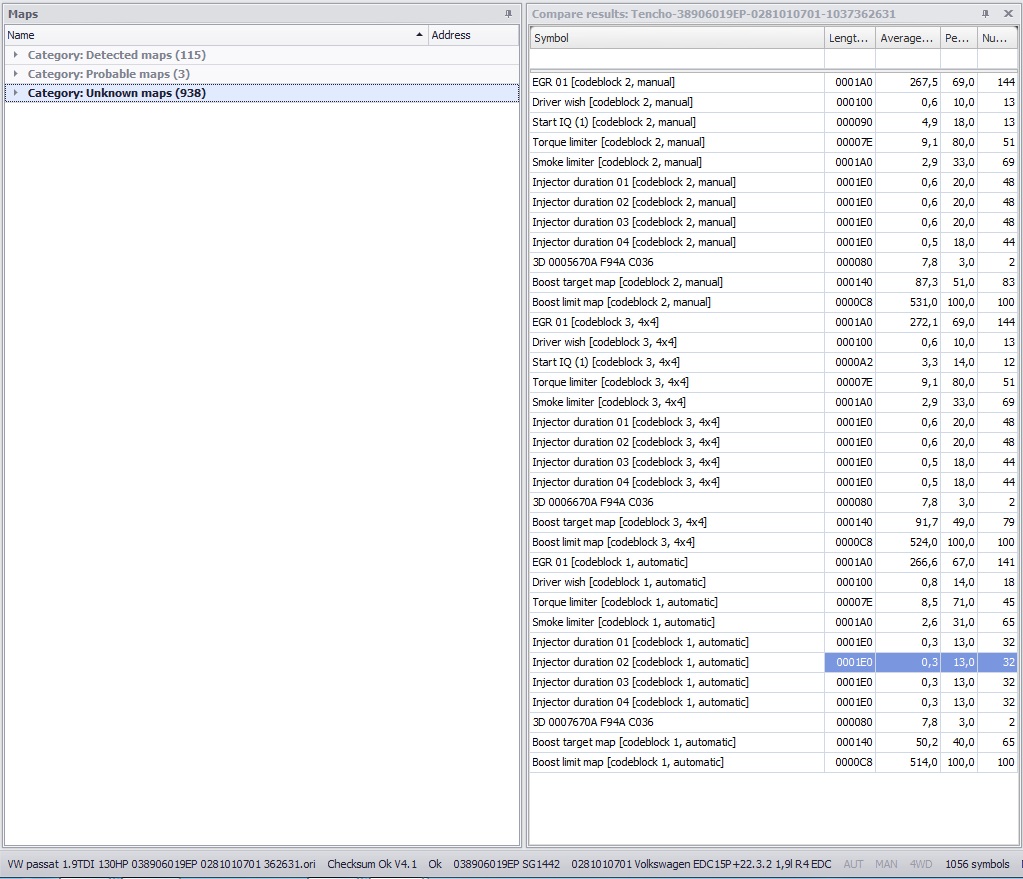

чиптуниг за колата си който е 360нм и 160к.с, поне това бяха данните, които бяха публикувани на старият ви сайт.
Най-важното условие беше, колата да не пуши, дори и ако трябва да се жертват коне. Да съм искал от вас, много напомпено TDI, което да пренадува?
Според теб това много напомпен чип ли е? Имаш ли представа реално колко коня си ми вдигнал? Ами ако диното покаже това което и програмата - 405нм и 173к.с..... аз не съм платил за такова нещо, дори и да си решил да ми го дадеш бонус :shock ? Или според теб това няма значение... както е казал мечо пух колкото повече, толкова по добре, нали е без пари.... що ревеш :Mr Green Fun
Правиш грешка, аз не съм мапер и няма да ти взема хляба, но понеже си отворен, ще покажа на всички как става. И кои скрити карти пипаш - 9 на брой :)
Ето ги картите на стоков AVF в ляво, ето ти и картите на mapp-ната AVF лично от теб в дясно. А това е сравнението между двете, което се извършва от програмата, не от мен.
Може да се види броя на картите в левия прозорец, който включва оригиналният файл. Това са картите за механична кутия, за автоматична и за 4х4 и за ред други неща.
В десния прозорец може да се видят кои карти са променени спрямо оригиналния файл. И тъй като колата е автоматик, е редно да се броят само картите за автоматична кутия, понеже те се ползват след като се инсталира софта в колата. Както виждате същите карти и за механична и 4х4 също са променени, понеже, се ползва един и същ файл, когато номерата на компютрите съвпадат, а се разминават само по скоростна кутия и задвижване.
Защо ли не виждам в този софтуер да е пипано по н75 и защо ли този AVF пренадуваше по-малко от моята :roll: ? Това оставам всеки от вас да прецени, на базата на това което съм казал до момента :) .

Няма да е зле да има и малко пояснения, защото от тази снимка аз нищо не разбрах. Горе има някакви надписи, които обясняват какво означават данните в колоните, които са скрити и не се виждат, за да видим кои стойности какво означават. А и отделните обозначения на редовете също не са съвсем ясни кое какво е. Моля за пояснение, че ми е любопитно.
Отделно от това, нали говорм за ASZ? Или въпросът е принципен? Ако е така, да намесвам и 2.0 TDI?

МОрфей, дошъл си при мен, или по точно при андонов. Направен е чип от който беше доволен. Установено е пренадуване. След това ти е предложен начин да се елеминира това пренадуване за сметка на вървеа на колата. Тук идва твоя ред. ТИ преценяваш че няма да пипаш актуатора и няма да намаляме вървежа на колата, защото ти така си решил. След това ме държим мен отговорен. Аз немога да те насилвам как да се отнасяш с колата си.
И още нещо. Понеже гледам че все за тоя бууст лимитер си се хванал че бил с еднаква стойност.
Обвиняваш ме че понеже съм ти направил картата с една твъда стойност нямала да сработи (много ме кефи като казваш сработи) и от там са ти проблемите. И ти видиш ли сега си оправил нещата.
Прилагам ти снимка от оригинален файл на 1.9 тди 110 коня. Същата карта. Всички стойности са 2150 мбар. Независимо дали става дума за 600 мбар (нали искаше да идеш на хималаите) или за 1500 мбар. Навсякъде е днакво.
Би ли коментирал тази карта , и да ни обясниш защо тъпите немски инженери са я направили така (също като неграмотния Brezel), като по кадърен от немците сигурно имаш обяснение. . Смяташ ли че всички AHF мотори (както и всички преди тях) са направени без корекция спрямо атмосферното? Ако смяташ така също е добре да го напишеш защо. Айде мойто момче, бегай бързо да питаш чичковците в кънекшъна що е така, и после звънни на андонов да го пипаташ как се прави лог файл с Вагкома за да си провериш майсторията.
И моля те, омръзна ми на сериозни въпрои да ми отговаряш като смешник, от типа "Сега пък няма да те уча" , "Кой си пък ти че да ти обяснявам безплатно" и т.н. Дръж се поне в един пост като зрял човек щото при толкова детски отговори ме хваща яд че съм седнал да пиша и да водя някакъв диалог, който напрая се оказва монолог. :!:
И между дургото да ти ги показвам тия неща и да си губя времето с теб, го правя само за да не вкараш в заблуда други мераклии като теб които си мислят че за 2 дена се учи нещо за което трябват години. И да, наистина си губя времето, губене е когато казваш нещо съвзем просто и точно , а отсрещния колкото и отчаяно да се опитва неможе да те разбере.
