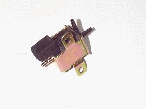

колеги искам да попитам на 1з може ли да се разглобява н75 и да се почиства или се пръска с вд40 само през дупкита за маркучетата заштото моя като подам контакт на колата не цъка и като извадя късото маркоче и засмуча с уста и то цъка и кати спра да дърпам и то спира да цъка дали е заминал или е само за почистване?
fox_vt
Мнения: 2788
Регистриран на: Съб 22 мар 2008 18:22
Автомобил: Seat Toledo
Двигател: AHU 97
Re: Клапан N75 - как да разбера дали работи - Решено!
Мнениеот fox_vt » Пон 27 дек 2010 12:48
Не се разглобява колега-аз лично моя съм го отвярял и тогава видях че не е направен да се отваря и при затварянето се наложи да използвам силикон за уплътняване но по принцип ми е за смяна клапана.
Мнениеот nane » Пон 27 дек 2010 17:29
моят клапан или твоя че не разбирам нешто
fox_vt
Мнения: 2788
Двигател: AHU 97
Мнениеот fox_vt » Пон 27 дек 2010 17:43
И твоя и моя еднакви са ето така изглежда моя,такъв е и твоя
