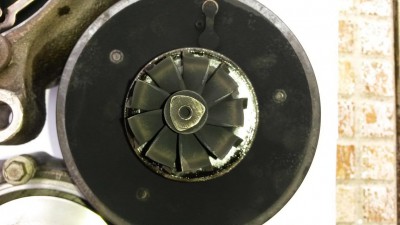

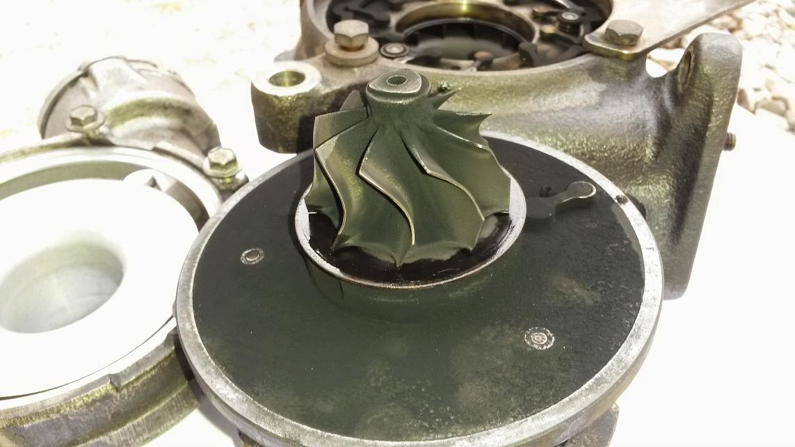

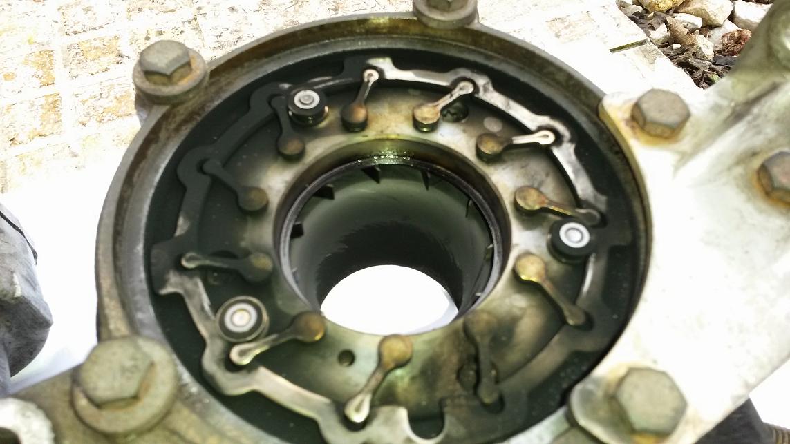

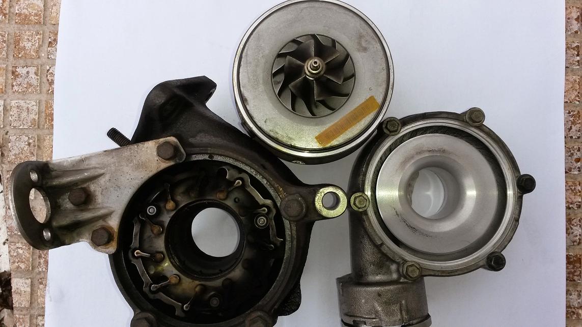

Сега пускам снимките, коментарите после, че изчезвам да видим кво ще правим с тази турбина ! Аз лично виждам 2 проблема - основния - МАСЛО, се забелязва по термощита и по периферията на геометрията, ама откъм оста, а не в самата нея....тя е изпечена на барут, понеже преди да разглобя правих ластици :exclaim Изглежда сегментчето в посока към топлата част е дало фира и пропуска.....или пък оста.....но пък луфт има минимален :rolleyes Другото е, че има някакви механични удари по перката на студената част, аз това го забелязах още преди 3-4 год. като я свалях за първи път !

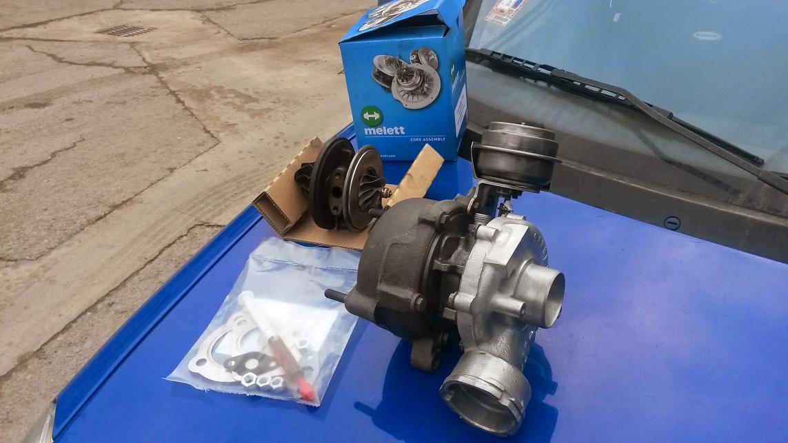

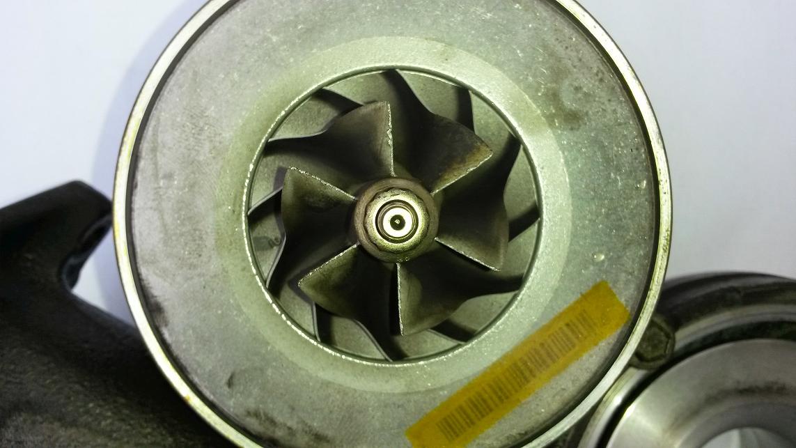

Еми....след много много гледане, четене, проучване, питане по телефони между разглобяванията ( 2 пъти ) се спрях на рециклаж, но не само на ремонтен комплект, а с цяла нова средна част! След разглобяването на старата се видя, че оста е леко посиняла, с деруга, която се усещаше с нокът, лагера помазан, сегментчето нещо спекло в сажди....и така, за това реших направо нов картридж, та да видим какво ще се получи....ще пиша резултата и дано да оправя заглавието с тире РЕШЕН, защото над 2 год. го влача това неприятно чувство, качвайки се на колата :wink Но се убедих, че има много измама, в сайтовете "има" всичко, на повечето - ни адрес, ни телефони актуални, цените варират в голям диапазон, части китайски всякакви......не трябва да се бърза, защото си е сериозна финансова загуба, отделно и трошене на нерви покрай това :exclaim

Такаааа......вече съм с "новата" турбина! След обичайните тестове се вижда, че разликата има, като например: при работа на място вече няма тези попушвания, от ауспуха нищо не излиза, не се омазнява, миризмата е съвсем различна и поносима за разлика от преди - остър задушлив мирис/пушек, разнасящ се наоколо ! При големите гонки и ластици също има ефект - вижда се пушек (черен) вече на високите обороти, което е нормално, при лекото каране нищо не се вижда! Остана обаче онова пушене, макар, че е доста по-малко - да речем на 2-ра с малко газ, при задържане 20-30 м. (на 1500-700 оборота) товар (на баир) почва да се забелязва някакво видимо завихряне отзад, но да не забравяме, че цялата генерация си е омаслена от време оно, ще трябва време да продуха саждите...!Абе преживява се вече, като знам какво беше :scare3 Сега с времето ще видим дали разхода на масло ще задържи в рамките на нормалното, а и дали ще издържи новото тяло на напъна :th_up
