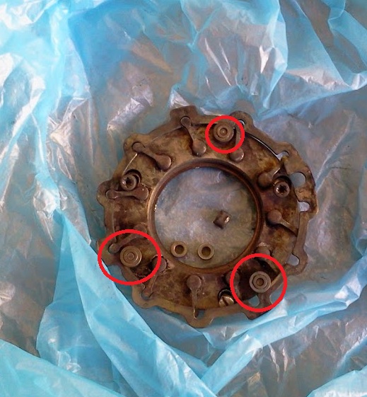

Здравейте, днес чистих егр-а,турбина и сглобих всичко както си беше и изчезна турбото. Всички вакуми са ок,маркучите също и не видях нещото,което съм сбъркал.. може ли някаква насока?

Вакуум колега,на 99% там ще е решението.

При мен трите макари където са отгоре при венеца са изкривени,такова нещо не ми се струва нормално... има ли някъде резервни такива? Може и там да ми е проблема
Качвам снимка да покажа за какво говоря. В момента турбото ту го има,ту го няма.
P.p снимката е от интернет!
